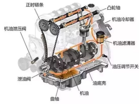

发动机正常工作时,机油一般通过以下三个途径被消耗掉:
1、当活塞在缸筒内往复运动时,在气缸内壁上形成一层油膜,可燃混合气在燃烧过程中产生的高温气体,会将部分油膜燃烧掉。
2、润滑进气门挺杆的机油,少部分也会被吸入燃烧室被燃烧掉;同样,润滑排气门挺杆的机油,少部分也会被高温的废气消耗掉。
3、由于高温、氧化的作用,少量机油会变成机油油蒸气,机油蒸气会通过曲轴箱强制通风阀吸到燃烧室被燃烧掉。

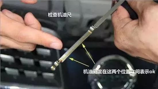

1、机油量检查
如果汽车在正常行驶情况下,每走1000km机油量就到了最低标度以下,那么很有可能是烧机油了。
-拔出机油尺-
-检查机油量-

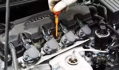

1、按时更换机油
因为机油是有保质期的,按时更换机油可以确保发动机内部的清洁和润滑,如果超过保养周期很久都不更换机油,那么发动机就会长期处于污油润滑的工作状态,发动机润滑不够会加快磨损。

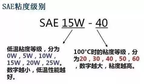

2、使用合适标号的机油
这里说的是合适标号的机油,并没有提倡大家一味追求高标号机油,为什么?
对于新车来说,我们更倾向于使用厂家推荐的机油标号,因为这是厂家根据发动机的密封间隙测试出来的,自然靠谱。如果新车就用高粘度的机油,反而因为流动性不好,造成油膜无法形成,对发动机的润滑不够,加剧了发动机磨损。
等到汽车跑了10万公里以后,如果觉得汽车有轻微烧机油现象,那时候再换高标号机油也不晚。

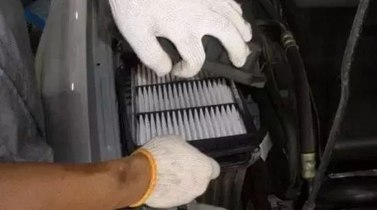

3、定时更换空气滤芯
如果空气滤芯有破损,就会有大的灰尘颗粒进入气缸,这样也会加快气缸的磨损,从而引起烧机油。同理,我们选用高流量的空气滤芯也要慎重。

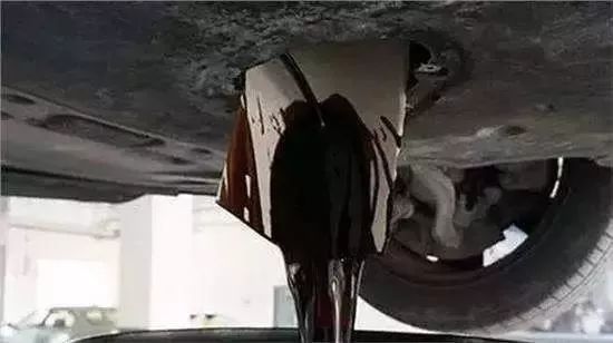

当然,如果驾驶时没有注意,油底壳磕到石头等障碍物,把油底壳磕破了,那漏油会很严重的。
-油底壳漏油-
