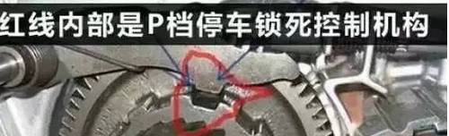

因为所有自动档的车,停到P档后,变速箱那里会有一个钩子,扣住齿轮!
如果挂P档——松脚刹车——拉手刹——熄火 ,这个停车顺序,你的变速箱就快完蛋了!因为一旦有一点点坡度,那个钢爪和齿轮就会较劲,本来该休息的变速箱就这么一直憋着,直到你第二天再开走。
你再从P档拉到其他档位时,会非常吃力,脱开瞬间会对齿轮造成巨大的冲击。开自动档的朋友可能会碰到过这种情况。
