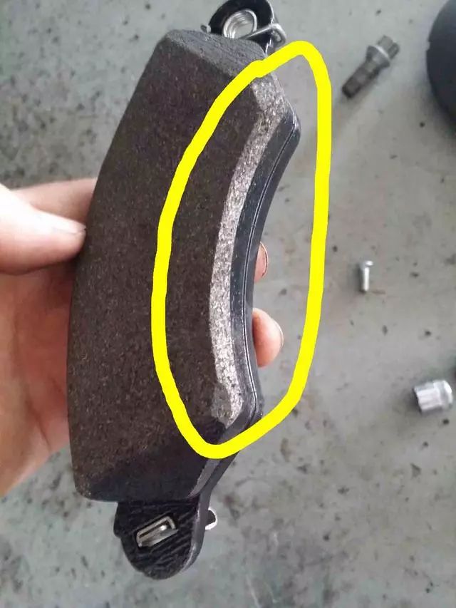

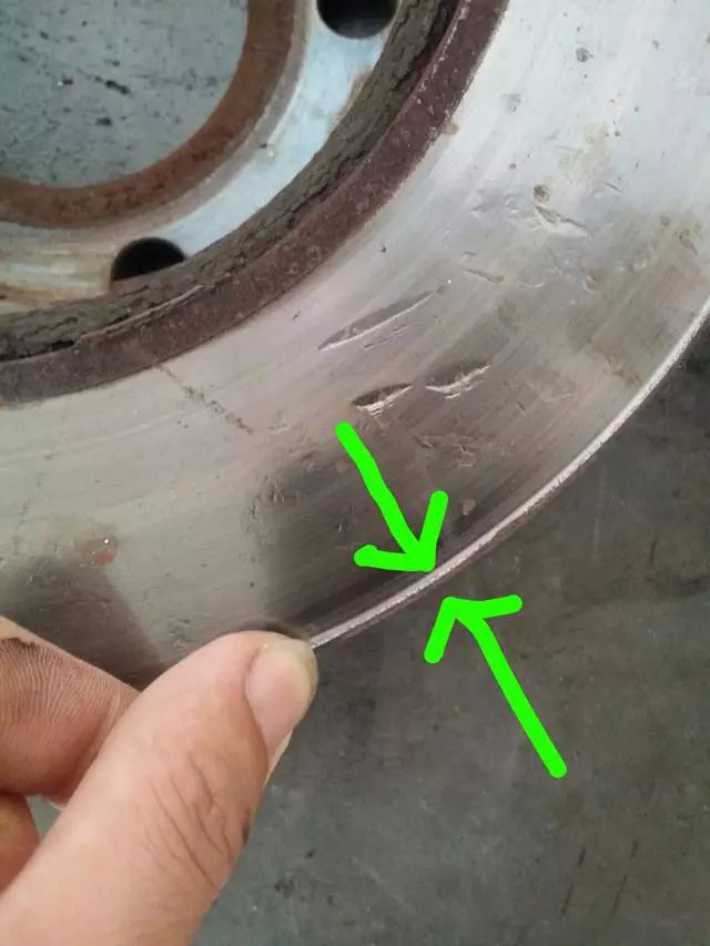

比如今天这辆车,行驶里程是15W公里,在更换刹车片的时候就要注意了,刹车盘一般都会磨的比较深,刹车盘内、外圈的边缘会有一个台阶。因为刹车片和刹车盘的外圈不是重合的,会有1mm的距离。
如果直接将刹车片安装上去,可能会存在两个问题,一是刹车片边缘会和刹车盘内外圈台阶接触,发出蹭蹭的声音,二是特别是购买副厂杂牌的刹车片更要注意这个问题,曾经遇到过在汽配城购买的不知名的刹车片,安装上去后刹不住车,拆下来一看,刹车片太宽了,片的两侧直接压在了刹车片台阶上,中间没有接触,当然刹不住。

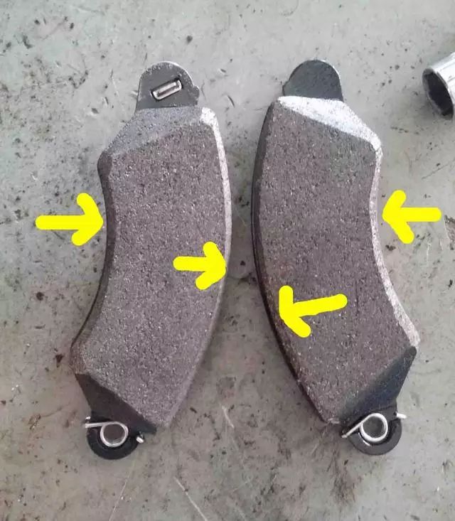

下图是打磨好的刹车片,里外都要打磨成斜面。
所以在安装刹车片的时候,根据刹车盘的磨损情况,台阶的高低来打磨刹车片。我们的汽修师傅在更换刹车片的时候发现盘磨的太深了,拿着刹车片到店门口用角磨机打磨,车主一脸的惊讶,事后车主说还以为我们故意磨薄了,缩短更换里程数。
