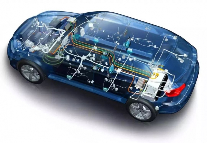

汽车上的各种电器设备,彼此之间都是并联的,理论上它们的端电压都是相等的,都等于12V或者24V。当发动机在某一固定转速下工作时(比如怠速),发电机的功率也是固定不变的。如果此时同时用电的设备过多,系统的总电流越大,实际上分配到各用电器上的电压会略有下降。由于各用电器的功率不同,电压下降的幅度也不同,功率越大的用电器电压下降的越少,功率越小的用电器电压下降的越多。这就好像我们家庭用电一样,在上半夜大家都用电,灯光会比较暗;而到了下半夜,同时用电的家庭少了,灯光就会更亮一些。
具体来说,比如在怠速的情况下打开大灯。大灯的功率通常都是比较大的,一般在55瓦左右,两个大灯就是110瓦,几乎是车上最大的用电器了。在这种情况下,点火系统和燃油供给系统得到的电压就变低了,这种现象我们俗称为“夺电”。如果点火系统初级绕组得到的电压过低,就会导致点火线圈次级绕组产生的高压电过低,进而造成火花塞不能跳火或者点火能量不足等现象;如果燃油供给系统得到的电压过低,汽油泵的电压过低,就会导致汽油泵的压力不足。在这两种情况下,发动机就会出现怠速抖动、加速动力不足的现象。
