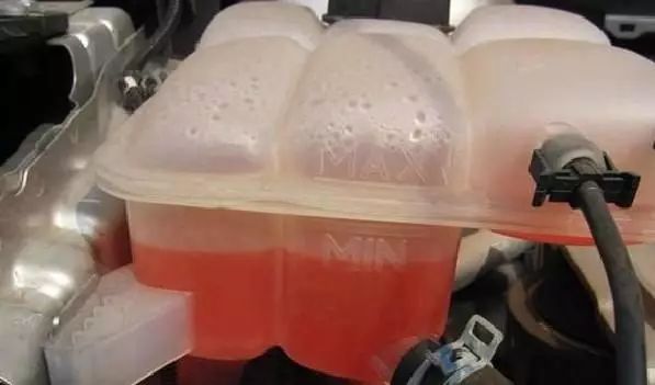

不过在还未更换防冻冷却液期限内,要是发现防冻冷却液少于最小的刻度值(防冻冷却液正常的容量应在MIN和MAX之间),就要及时增加,不然会影响发动机的冷却效能。

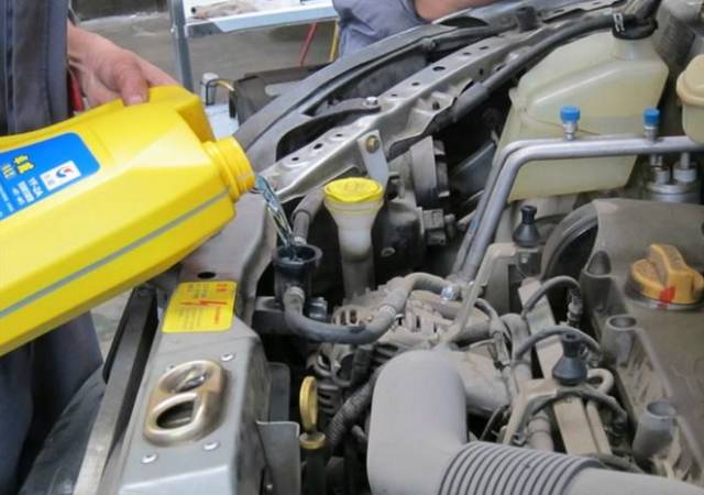

在更换防冻液时如果和上次添加的不一样,那么一定注意要把上次的清理干净,然后更换。
