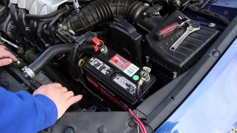

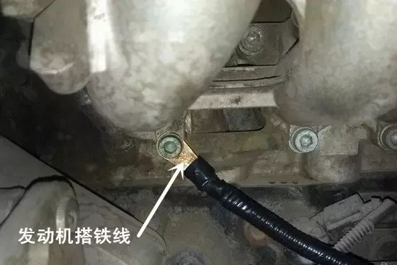

很多老司机都有这样的经验:汽车打不着了,或者启动比较困难,首先就会打开发动机盖看看电瓶连接线是不是松动了。如果这儿没问题,接下来就看发动机搭铁线松没松。有时候线路没松,但是连接处有锈蚀,老司机们就会把这些锈蚀清除,然后再接上,发动机就好启动了。一系列操作下来,把汽车小白看得一愣一愣的,同时也会有很多疑问:怎么就这么点锈蚀,就会对启动造成这么大的影响啊?

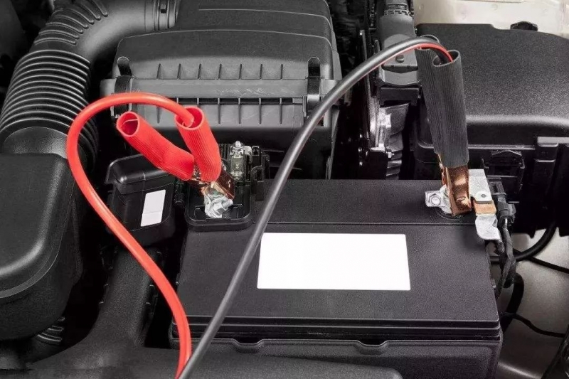

其实不仅仅是锈蚀,即使汽车电瓶的连接线长一点,都会对汽车启动造成很大的影响。你仔细观察就会发现,汽车电瓶的连接线基本都是直接连接在起动机上的,并且电瓶距离起动机尽可能的近。有时候我们自己的车电瓶没电了,用其它的电瓶来帮电,如果连接线过长的话,效果也不是很好。那么为什么汽车的启动电路对线路的长短和锈蚀这么敏感呢?下面我们来分析一下这个问题。

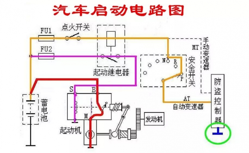

一个显而易见的问题是,电瓶连接线越长,线路连接处锈蚀越严重,这个线路中的电阻就会越大。现在汽车用的起动机,汽油机起动机额定功率一般在0.8~1.5kW之间,柴油机起动机额定功率一般在4.5~8.0kW之间。为了计算方便,我们选取汽油机起动机额定功率为1.2kW,柴油机起动机额定功率为7.2kW,分别来看看启动电路中电阻的变化对启动扭矩有多大的影响。
首先来看看汽油机起动电路。汽油机电瓶电压是 12V,起动机额定功率为1.2kW,启动转速大约是50~80转/分钟。根据公式:P=U*I 和U=I*R 可知,汽车启动时起动电流可达100A,启动电路的电阻只有0.12欧姆。此时的起动机可以达到额定功率,运转有力,发动机可以顺利启动。
如果启动电路中接线过长或者连接处锈蚀、导致电路中电阻增加会怎样呢?比如说电路中增加了0.10欧姆的电阻(这是非常小的电阻了,接线不牢固、连接处有锈蚀就会增加这样大的电阻),那么启动电路的总电阻就变成了0.22欧姆。在这种情况下,根据公式U=I*R 可知,启动电流下降了一半;根据公式 P=U*I 可知,起动机的功率也随之下降了一半;根据起动机功率与扭矩的关系式 P=M*n/9550 可知,起动机的扭矩M也下降了一半,起动机自然就运转无力了。如果电路中的电阻值更大,起动机的扭矩也会下降得更多,直至无法启动。

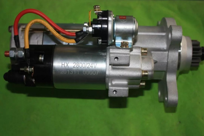

同样的道理,我们再来看看柴油机的起动机。柴油机电瓶电压是 24V,起动机额定功率为7.2kW,启动转速大约是150~300转/分钟,起动电流可达300A,启动电路的电阻只有0.08欧姆。这个启动电路对电阻的变化更加敏感,如果由于连接线过长或者连接松动、锈蚀等,电阻稍微增加一点,起动机的启动扭矩就会下降很多,发动机就会出现启动困难的故障。

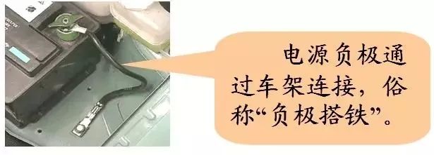

所以,汽车的启动电路对电阻的变化是极为敏感的,线路长一点、连接处松一点、接触面小一点,都会导致电阻增大,起动机运转无力。因此,汽车的电瓶连接线都非常的粗大,并且尽可能的短。为了降低线路的电阻,通常还会在发动机与车架之间增设一个或两个搭铁线。我们在日常维护保养发动机时,要及时清除电瓶极桩上的锈蚀,并保持紧固良好。此外,电瓶与车身之间的搭铁线也要经常检查、清理,发现有锈蚀的痕迹要把搭铁线拆下来,用砂纸将接头处打磨光亮后再安装,这样可以让启动电路中的电阻尽可能的小,保证起动机正常工作。
