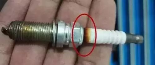

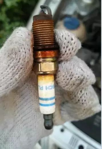

经常看到在各大论坛上,看到网友问,“我这个火花塞是不是漏气了?”“汽修工说我火花塞漏气了,所以我换掉了火花塞。”个别汽修工也称之为漏电,就像下图这样的图片。
1.火花塞漏气,已经变成一个汽修行业的经典谣言了,估计连他们自己都分不清是谣言还是真话了。
如果这真的是火花塞漏气,那么,全世界所有品牌的火花塞用在你车上,没过几天,都是漏气的!
这种黄色、茶色的污垢叫做电晕。
【名词解释】火花塞电晕——由于火花塞内部的中心电极导通的是高压电,高压电对漂浮在空气中油粒子有吸附作用,吸附在白色绝缘体的表面。
就像塑料袋有静电会吸在人身上、老式电视机高压部件会吸灰尘、高压电箱会吸人,一样的道理。
另外,由于点火线圈(缸线)橡胶套的遮挡作用,电晕只有靠近金属壳体的一段才有。
电晕不影响火花塞性能,和火花塞的使用寿命没有直接联系。电晕不作为火花塞是否要更换的评判依据。

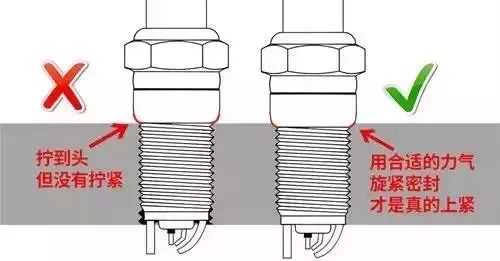

4.安装火花塞时,安装不紧造成的人为漏气,才是你应该关心的重点。

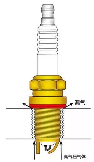

如果火花塞没有按照厂家规定的标准力矩上紧,就会产生正真意义上的漏气,高温高压的气体慢慢的泄漏而出,缸内的压力就随即变小。
火花塞没上紧的漏气,会造成发动机无力,怠速不稳,高速容易熄火,油耗增加,甚至发动机无法启动,严重导致火花塞故障、发动机损坏的严重后果。
下图是一个示意图,特意将火花塞螺纹和缸盖螺纹之间的间隙表示的很大,特意为了表示漏气是如何造成的。

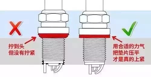

将大多数带垫片的火花塞以厂家规定的标准力矩上紧,垫片自然会被压平,如下图所示。
不带垫片的火花塞也需要上紧。

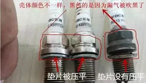

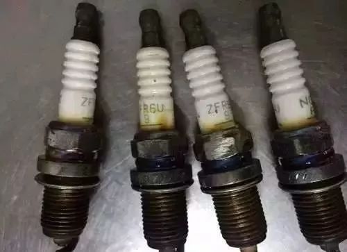

5.火花塞没上紧,严重漏气后,火花塞会变什么样呢?
下图右边是一只因为没有上紧,漏气,被高温高压气体吹黑的火花塞。
下图是一组因为漏气,高温不散,温度估计在300℃左右,壳体最薄处被烤成蓝色的火花塞。
并且,这套火花塞的点火线圈橡胶套,也被烤焦,温度估计在200-300℃左右。
下图是一只没上紧、漏气,高温不散,温度估计在260℃左右,被烤成黄紫色的火花塞。

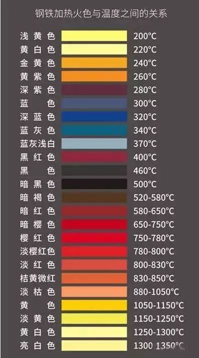

6.为什么火花塞金属壳体会有银色、黑色、黄色、蓝色等各种颜色呢?
火花塞的金属壳体(除了电极和垫片部分)主要成分是钢,外面电镀一层薄薄的防腐蚀的镀层。
钢被加热时,由于钢与空气中氧的作用,随即产生一层极薄的氧化膜(500℃以下),氧化膜的颜色随温度的变化而改变。温度再高后,钢的温度也同样会变化。这样就可以粗略估算火花塞各个部位的大致温度了。
火花塞壳体的颜色是反映火花塞是否漏气过热的证据,当然,不可教条,也要排除汽油成分、汽油添加剂成分、机油成分对火花塞壳体的颜色影响和改变。
钢加热后的颜色与温度之间的关系。
