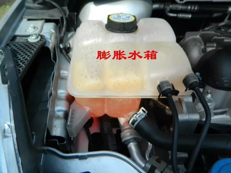

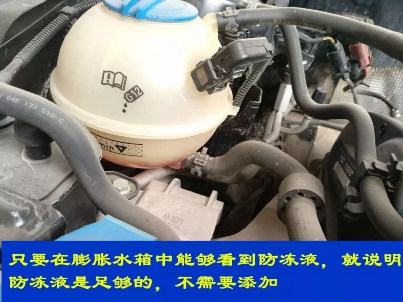

今天有位工友,洗车时打开发动机盖看看机油,无意中看了一眼防冻液的水位,发现只能看见一点点了。顿时把他吓坏了,也不知道在这个位置多长时间了,这样缺防冻液运行,会不会严重的损伤发动机呢?我看到他惊讶的样子,走过去看了看,直接告诉他,放心吧,没有任何问题。现在的汽车都有膨胀水箱,我们看到的水位也是膨胀水箱的水位,只要你在膨胀水箱中看到防冻液,即使远低于下限,防冻液也是足够的。如果我们在膨胀水箱中看不到水位了,但是发动机并没有高温,此时的防冻液也是够用的,只是我们无法判断发动机中防冻液的余量了,另外空气也会进入到冷却系统中
我们查看发动机防冻液是否足够,都是通过膨胀水箱来查看的。其实膨胀水箱中的防冻液是“多余”的,它的作用是将冷却系统变成了一个永久性的封闭系统,避免空气进入,并且可以使冷却系统中的气液分离,保持系统内部压力的稳定,另外还避免了冷却液的损耗。简单来说就是调压、补水、排气的作用。即使里面没有防冻液了,也只是上述的几项功能弱化了而已,只要水箱中的防冻液足够,发动机的冷却能力就不会受到影响。
在正常情况下,如果发动机冷却系统没有渗漏,可以在较长的时间内保持冷却系统内的水位不变(可以保持几年)。如果发动机经常高温运行,冷却系统中压力过大,就会有部分水蒸气通过膨胀水箱盖里面的蒸汽阀逸出,水位就会逐渐下降。如果水位下降过快,就说明有渗漏的部位。一般略低于下限是没有任何问题的,如果过低还是补充一点好,主要目的是防止空气进入到冷却系统中,也可以防止水箱中的防冻液不足导致发动机高温。
