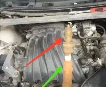

师傅分析发动机失火最可能的原因是火花塞或点火线圈有问题,师傅决定先检查火花塞。没想到的是,师傅看到拆下来的点火线圈和火花塞后,真是惊呆了!如下图绿色箭头所示,黑色的点火线圈已经变成褐色;红色箭头所示的火花塞,也已经变成了褐色!

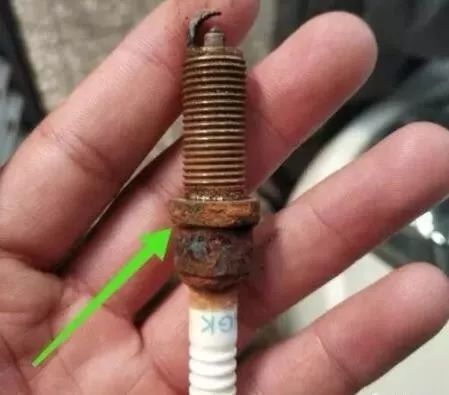

下图所示,这就是上图中的火花塞,箭头所示的位置是工具拆卸的位置,锈蚀特别严重。并且,螺纹内部也有很多铁锈。再看点火中心电极,烧蚀也比较严重。根据这些情况,师傅建议车主拆卸四个火花塞,车主也在第一时间同意。

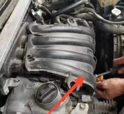

下图箭头所示,师傅正在拆卸发动机上部的进气歧管,它挡着另外三个点火线圈,必须先把它给拆下才行,这就比百分之九十的发动机麻烦。

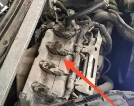

下图所示,进气歧管已经被拆下,接下来需要先拆下四个点火线圈。为了不让这些铁锈掉入缸筒里面损坏活塞,师傅在拧松火花塞,并且还剩几个丝扣没拆下时,用高压气体把这些铁锈给吹了出来。

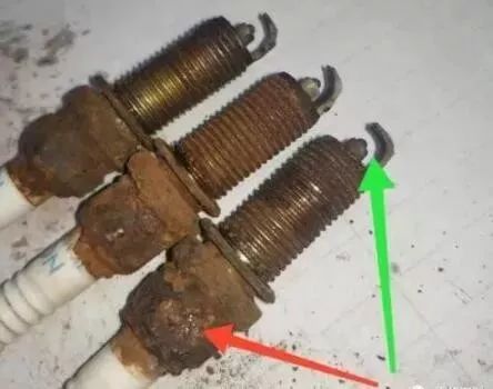

下图所示,这是另外三个火花塞,生锈特别严重,尤其是螺纹内部,已经有很多铁锈。正常来说,螺纹和缸盖密切结合,内部不应该有铁锈才对,为什么这几个火花塞都有呢?并且这几个火花塞为什么会锈蚀这么严重呢?
师傅表示,火花塞生锈的原因是接触到了水,最可能的原因是它的发动机被水浸泡过或者是长时间被高压水冲洗过,水通过点火线圈的缝隙进入火花塞上部,而火花塞上部是铁材质,上部还有空气,导致它的生锈。并且,由于火花塞螺纹与缸盖的结合位置会热胀冷缩,导致水分顺着螺纹进入,导致螺纹的锈蚀!
