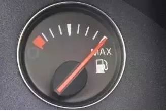

具体表现:油表的指针一直停留在某个位置上不动,有的甚至行驶一段距离后,刻度显示数值竟然有所上升。
分析:造成这种情况的原因主要是位于油位传感器和浮子之间的连杆被卡住,使浮子不能正常地上下浮动,从而导致传感器不会发生变化,所以油表指针就定格在某一个位置。
