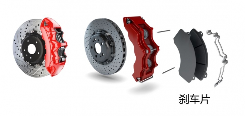

什么是刹车片?
刹车片也叫刹车皮。在汽车的刹车系统中,刹车片是最关键的安全零件,所有刹车效果的好坏都是刹车片起决定性作用,所以说好的刹车片是人和汽车的保护神。
而刹车的工作原理主要是 利用刹车片与刹车碟(鼓)及轮胎与地面的摩擦,将车辆行进的动能转换成摩擦后的热能,将车子停下来。 如果刹车失灵,后果不堪设想。

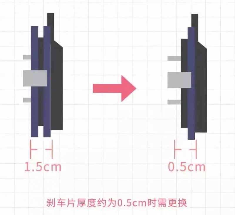

>>看厚度
最简单的方法就是 看仪表盘的提示,当刹车片指示灯常亮的时候,就需要及时更换刹车片了。
我们平时可以多观察刹车片的厚度,做到心中有数。通常情况下,一副全新的刹车片的厚度在1.5cm左右,如果你的刹车片厚度小于0.5cm的时候,就要考虑去更换了。
由于自己观看的角度问题等,还是会存在误差,内侧的刹车片有时也很难看到,所以最好可以每次 去4S店保养时让师傅帮忙看一下。
当然有些车的轮毂比较特殊,可能看不见刹车片,这就需要拆下轮胎或者去4S店检查了, 关乎行车安全,一定不可掉以轻心。
