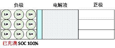

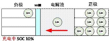

锂离子电池的基本原理(如下图),我们只理解以下3点就可以了:
1、正极才是锂离子的家:当所有锂离子均到达正极,回到家时,它们就不再想动了。也就是,没电可放了。
2、强迫锂离子背井离乡,就是充电:为了避免成为“死肥宅”,人们就要“充电”。正负极通电之后,在各种电场力、扩散力、电化学力的作用下,锂离子们背井离乡,离开正极的家,穿越电解液,来到负极暂居下来。也就是,充满电了。
3、思乡心切,期待放电:锂离子思乡心切,一旦有机会飞奔回正极,回家的过程中伴随着巨大的能量释放,驱动车辆前行。

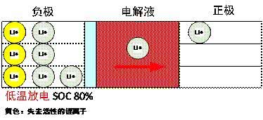

容量损失:锂离子 “冻住,不许动”。负极的锂离子本来思乡心切,但低温下部分锂离子失去活性(图中黄色圆圈),不愿意出门了。打个比方,本来你在银行有100万元,惹上官司后银行冻结了20万元,这部分就不能使用了。若能证明清白(温度恢复),冻结的20万元还能恢复(电量也能恢复),不会凭空消失。
放电损失:电解液固化,“归家异途”凶险。温度正常时,锂离子可以顺利地穿过电解液。低温时,电解液变得“粘稠”,甚至“结冰”,锂离子的归家异途就变得凶险了,要费不少力气才能穿过去。

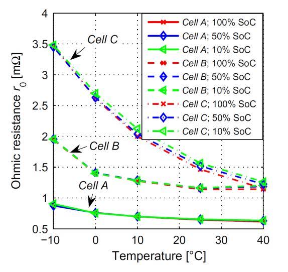

具体表现就是内阻增大(如下图3种不同状态的电芯,在0度以下的时候内阻都显著增大)本来一度电能跑5公里的,现在只能跑4公里了。打个比方,这相当于增加了“能量税”,好好的10万元,只买到了8万元的货品;一旦花了出去,再恢复正常温度,这部分损失的能量也回不来了。
充电衰减:直观地理解,负极材料的晶格就像蜂巢一样,锂离子来了之后可以“嵌入”进去,英文叫intercalation。在低温下,晶格就收缩了,锂离子“嵌入”变得困难。所以电池管理系统就自觉地降低充电速度,这就会导致第二天早上也充不满,本来就堪忧的续航,雪上加霜。
有人说,如果我让BMS在低温下强行加大电流呢,就不能把锂离子给强行挤进晶格吗?答案是,可以是可以,但晶格有可能就“挤破”了,这会造成电池容量的永久性损耗。所以兄弟,心急吃不了热豆腐,霸王硬上弓是不可取的。

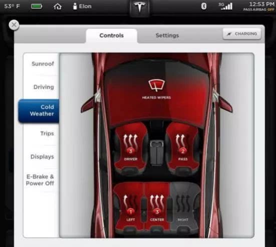

特斯拉:方向盘、座椅加热
除配备热泵系统外,电动汽车领头羊特斯拉还有独特的措施。用一句形象的话比喻,特斯拉会认为:人怕冷,可以忍一忍,“又不是不能用”。特斯拉在方向盘与座椅设计加热系统,从而保证屁股与手不冷,脸上凉点可以忍。这样的话,只要不是太冷,就没必要开车内制暖了。

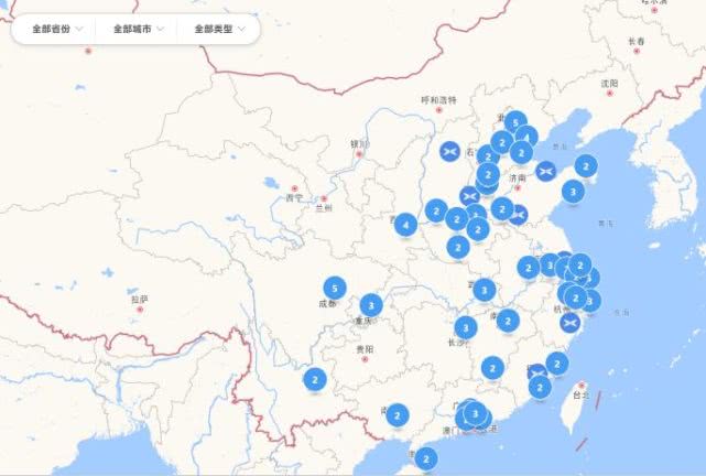

一方面,交付时间晚一些,尽可能地避开第一个冬天;另一方面,首批的6个小鹏体验中心,除了首都北京之外,其他5城广州、深圳、东莞、武汉、杭州全部在长江以南。这些城市冬天也不咋冷,对电池性能几乎没有实质性威胁。量产交付一周年之际,小鹏汽车的直营店仍然聚焦在长江以南,而东三省一个都没有。
为小鹏的机智点个赞~ 当然,这并不是“解决”了低温问题,只是暂时“回避”了问题。小鹏的方法,可谓机智。
