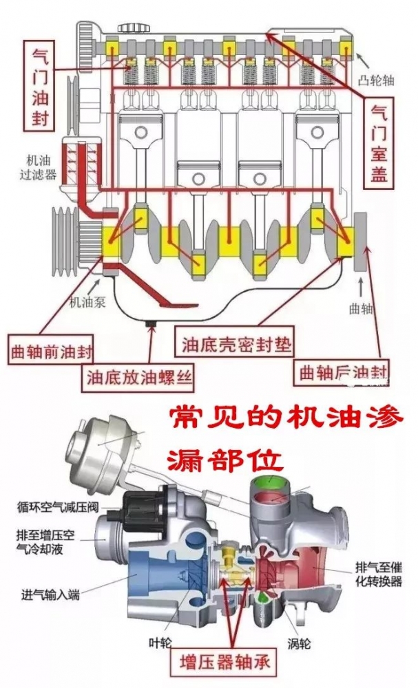

在机油的渗漏方面,有外部显性渗漏和内部隐性渗漏两种。外部显性渗漏很好检查,在渗漏部位都有明显的油渍,一般以油底壳和气门室盖这两个部位漏油居多。而内部隐性渗漏就很难查找了,比如曲轴后油封漏油,直接渗漏到飞轮壳中,在外面看不到;还有增压器漏油,渗漏的机油直接通过排气管排出去了;气门油封漏油,渗漏的机油直接进入燃烧室参与了燃烧。这几种内部隐性渗漏,也会导致机油的缺失,很容易被大家认定为烧机油。

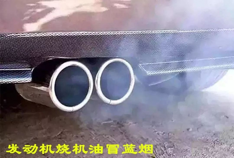

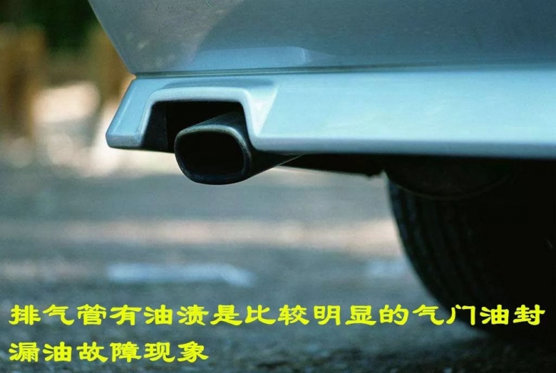

那么我们该如何判断机油渗漏呢?一般来说,气门油封漏油的典型故障是:在汽车冷车启动时,在排气管处排出颜色较深的蓝色烟雾,等发动机温度升高后排气正常或颜色变浅,如果漏油严重的话,在排气管的尾部还会形成一圈油印;增压器漏油的典型故障是:排气管中会冒出大量的蓝色烟雾,发动机转速越高,烟雾的颜色越重,在急剧踩下油门的瞬间烟雾更大,此外我们还可以用拆卸增压器进排气管的方式来判断增压器是否漏油。这几个部位漏油,一般只能更换油封解决,而增压器漏油只能更换总成。

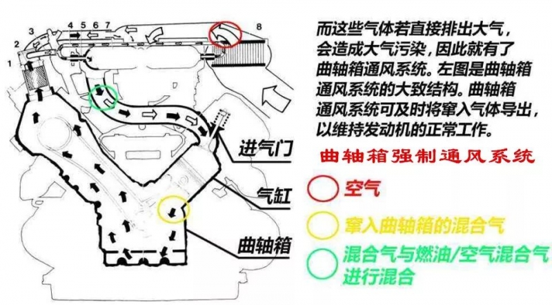

还有一种原因是发动机曲轴箱强制通风系统PVC阀故障。这个系统的作用是指把窜入曲轴箱内的废气抽出的气体并导入发动机的进气管,吸入气缸再燃烧利用,这样做有利于提高发动机的经济性和减少大气污染。但是在这一过程中,不可避免的会有一部分机油蒸汽进入进气管,随新鲜的空气进入了燃烧室参与了燃烧,从而导致发动机烧机油。如果PCV阀(废气阀)发生了故障,经常处于最大开度位置,就会导致机油消耗量增大。判断PCV阀(废气阀)是否损坏可以用吸气法,我们把这个阀一端用嘴吸住,如果它能保持不掉,就说明它密封良好;如果根本吸不住,就说明它已经损坏了,更换一个新的就可以了。
如果不是上述的故障,那么机油就是从活塞与气缸壁之间的间隙窜入燃烧室参与燃烧了,这才是真正的“烧机油”。这种情况一般是由于活塞、活塞环、缸套三者之间由于磨损导致间隙过大,或者活塞环老化、活塞环弹力降低、活塞环被积碳卡死、油环磨损过甚等因素导致活塞环泵油作用加剧造成的。这种情况的典型故障特点是:排气管冒蓝烟,发动机气缸压力下降明显,发动机下排气增大,甚至从机油尺插入口出冒蓝烟。
