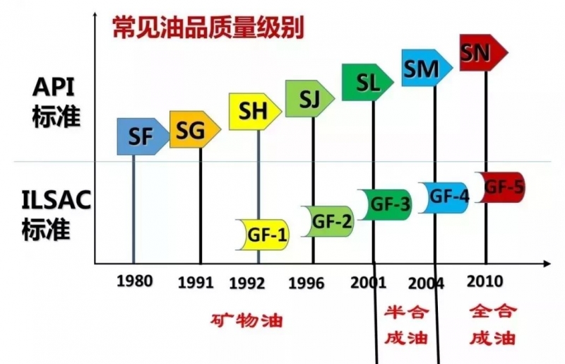

比如机油的质量等级API指数,API后边的英文字母表示机油的质量级别,从“A”一直到“N”,每递增一个字母,机油的质量等级越高。一般在“SL”之前级别的机油都是矿物质机油,“SL、SM”级别的机油一般都是半合成机油,只有“SN”级别的机油才是全合成机油。不过也有例外,比如美孚的速霸1000、嘉实多的金嘉护就是SN级矿物质机油。

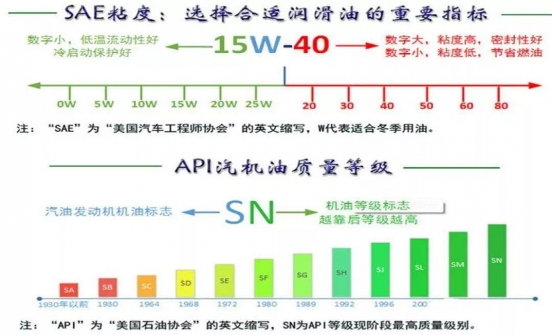

此外从机油的粘度等级上也可以大致分辨出机油是否是全合成的。比如我们最常见的0W-20、0W-30、0W-40、5W-30、5W-40、10W-40、15W-40、10W-50等。可以肯定的讲,凡是0W粘度等级的机油,一定是全合成机油;5W-30、5W-40等级的机油是最复杂的,矿物质、半合成、全合成都有可能,以半合成的居多;10W-40、15W-40、10W-50等绝大多数都是矿物质机油。这一特点主要是由机油的基础油性质决定的,矿物质机油由于基础油性能的限制,是不可能做出0W粘度等级的机油的;而全合成机油使用的基础油最好,做出来的机油黏温特性好,在低温时也有很好的流动性,有利于发动机冷启动保护。

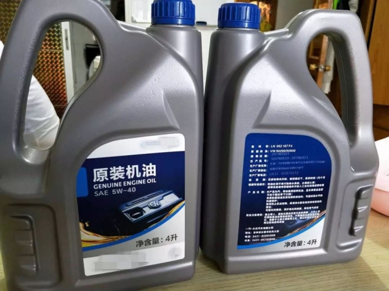

另外,在机油的外包装上也可以看出一些端倪。凡是标注“合成机油”的,基本都是半合成机油;而全合成机油都是标注的非常清晰、明确;没有任何标注的一般就是矿物质机油。大家在换机油时如果修理工告诉你使用的是“合成机油”,基本上都是半合成的。
