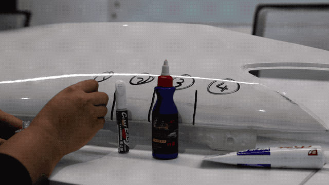

我们将对比补漆笔、车漆划痕修复剂(膏状)、指甲油、牙膏四款产品对车漆的修复效果,其中前两种是我们从网上购买的相对专业的修补产品,而后两种则为生活中经常会接触的到日常用品。

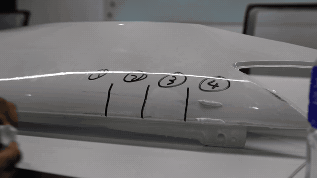

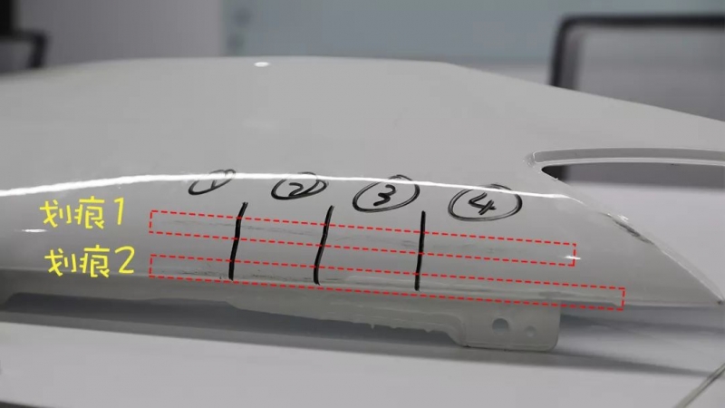

而对于漆面的划痕,我们在一块翼子板上模拟了由钥匙等尖锐物品造成的轻微划痕(划痕1),以及类似于车辆在转弯时刮到树木、台阶等物品造成的剐蹭划痕(划痕2)。并将这两种划痕分成4个部分,用这4种产品分别进行处理,对比那种产品能更有效的处理划痕。并且在测试之后,将最有效的一种产品用到实车上,以观察它对实际划痕的处理效果。那么我们闲言少叙,先来看看测试的过程和结果。

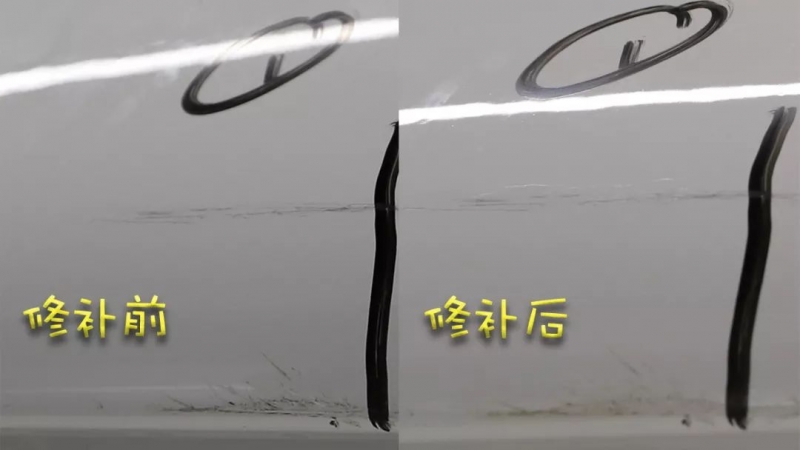

在对划痕进行处理时,先将透明的指甲油均匀的涂抹在划痕处,然后静置一段时间。
从处理前后的效果中我们不难看出,由于我们选择的是透明色的指甲油,因此指甲油仅在一定程度上填补了漆面的凹痕,并在表面形成了一个透明的涂层,起到了一定对光线折射的作用,从而使我们在一些特定的角度降低对划痕的辨识度,但并没有起到真正的修复作用。

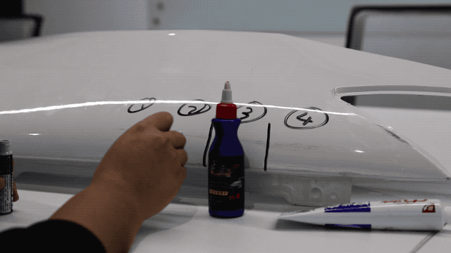

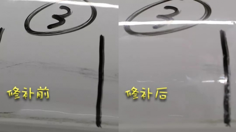

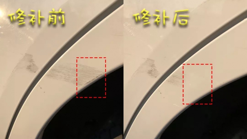

根据产品说明的要求,要先将划痕修复剂挤出,然后在划痕处反复涂抹3~5分钟,之后再将表面清理干净即可。
与前两种产品对划痕进行遮盖的方法不同,划痕修复剂的作用原理类似于抛光的原理,会把漆面在一定程度上进行打磨和融合,从而达到修复的目的,那么从结果中可以看到。相比于前两种产品,划痕修复剂在车漆颜色的还原度上,无疑是最出色的,但在对划痕的填补上,作用比较一般。由此也可以推断出,对于一些露出过多底漆的划痕,它很难有明显的修复效果。

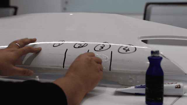

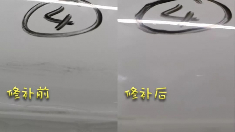

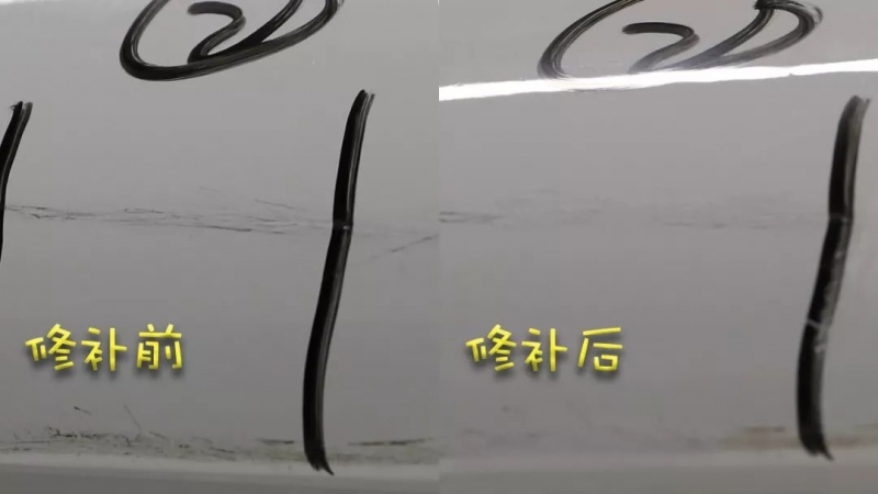

由于牙膏与划痕修复剂都属于膏状物体,所以在清理时也采用了相同的方法。
不得不说,牙膏对于划痕的修复效果的确很令人惊喜,同时也超出了我们的预期,可以看到在对漆面的清理效果上,牙膏与划痕修复剂的效果十分接近,都可以很好的改善漆面的颜色,但是在对于划痕的填补上,并没有什么效果。
在实验的最后,我们使用了划痕修复剂,对实车由于剐蹭到树干而造成了轻度划痕进行的修复,可以看到取得的效果还是十分明显的。
