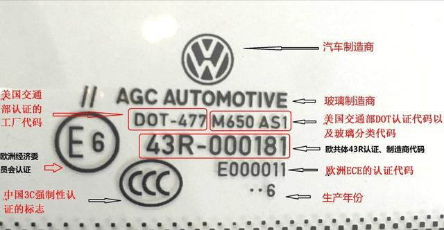

1,相信很多车主看到自己车玻璃上的这些标识,实际上隐含了很多的信息量,可仔细观察上图,一个个分解下来,增长一些知识吧。
2,一般来讲,国产汽车玻璃上的标志可分为四大类:国家安全认证标志、国外认证标志、汽车生产厂标志、玻璃生产企业标志。汽车用安全玻璃属国家强制认证产品,所以汽车上的每块玻璃都应有国家安全认证标志,也就是俗称的“方圆标志”,这是汽车玻璃上最常见也是最重要的标志。其它的还有国外认证标志,如美国的“DOT”标志、欧ECE的“E”标志等,表示该产品也经过了这些国外认证机构的认证许可,并可以向国外出口。

2,旭硝子玻璃~AGC
旭硝子株式会社,上图的玻璃就是该公司生产的,是日本一家玻璃制品公司,母公司是三菱集团,为全球第二大玻璃制品公司,1907年成立,
至今超过一百年。旭硝子产品为各种玻璃制品与半成品,及少量化学产品,目前销售对象为LCD制造厂,汽车业、灯具业、建筑业等。
二、生产年份
“..6”表示年份,就是2016年。黑点在“8”前,表示上半年生产,计算公式是“7-黑点数”,例如附图中的
车玻璃是..6,就应该是7-2=5,所以这块玻璃应该是2016年5月份生产的;如果黑点在“8”后,则表示为下半年生产,计算公式是“13-黑点数”,如“6..”,表示该车玻璃是13-2=11,就是11月生产的。
三、E标志含义:
e标志分为两种形式,一种是长方形外框,一种是圆形外框,分别代表不同的含义。长方形外框指在车辆停止或
行使状态下,均可正常使用但不是必须使用的产品,例如:车载充电器、车载灯具、车载气泵、车载按摩垫、车载加热坐垫、车载风扇、车载电水壶、车载冰箱、车载咖啡壶、车载电视、车载音响、车载电动千斤顶、车载吸尘器、车载电动工具等
圆形外框指在车辆停止和行使状态下,均必须使用的产品,例如:挡风玻璃、安全带、前大灯等“e”后面的数字代表颁发该e-mark证书的各个不同欧盟成员国的代号。
E标志只有一种圆形外框,用于汽车零部件认可标志。同样,“E”后面的数字代表颁发E-mark证书的各个不同
四、成员国的代号。
E标志证书的发证机构是ECE成员国的政府部门,各国的证书有相应的编号﹕E1-德国 E2-法国 E3-意大利 E4-荷兰 E5-瑞典 E6-比利时 E7-匈牙利 E8-捷克 E9-西班牙 E10-南斯拉夫 E11-英国 E12-奥地利 E13-卢森堡 E14-瑞士 E16-挪威

六、DOT代码查询:
DOT625武汉耀华皮尔金顿安全玻璃有限公司
DOT20旭硝子有限公司日本东京
DOT37SEKURIT圣戈班意大利有限公司
DOT43PPG工业公司玻璃法国
DOT47皮尔金顿公司芬兰
DOT233皮尔金顿汽车波兰
DOT328皮尔金顿玻璃(津巴布韦)有限公司
DOT460珠海SINGYES汽车安全玻璃厂
