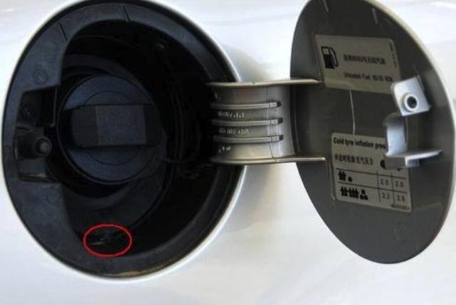

油箱盖上的通气孔
油箱盖上的通气孔的作用是用来调节油箱内气压,与外气压保持一定均衡度。这是因为油量比较少,或者气温较高,燃油蒸发的时候,都会让油箱内气压产生变化,所以设计了一个通气孔来调节。

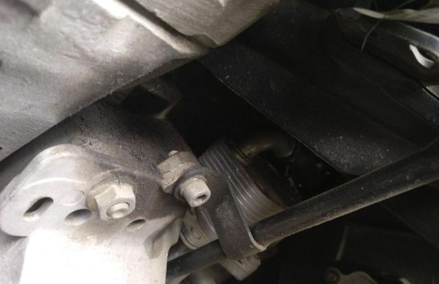

冷却水泵壳体下端的泄水孔
这个孔是用来排出由叶轮和壳体之间的水封渗漏的水。在使用时要保证其畅通,否则就会使渗漏的水排不出去而进入到轴承座内,从而加速轴承的损坏。

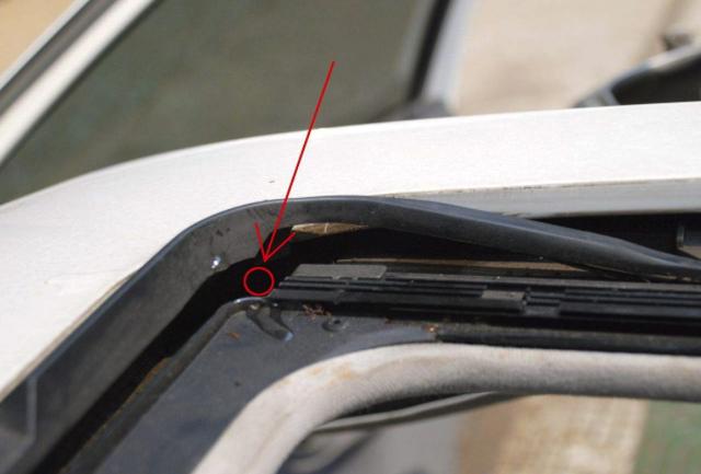

天窗排水孔
顾名思义,带有天窗的车型,在打开天窗的上,凹槽上的四个角落都会有排水孔,这四个孔的作用就是用排水的,因为是凹槽,如果不设计排水孔的话,就会导致积水渗入到车内。

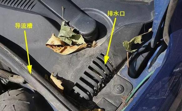

发动机舱排水孔
这个孔位于前风挡下空调进风口处,不管是雨水还是污水等,都会沿着前挡风玻璃流入到发动机舱内,如果不设计排水孔的话,这些水就会全部流入到发动机舱内部,导致发生故障等情况。

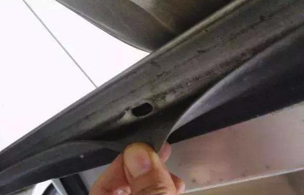

车门排水孔
水是无孔不入的,在下雨的时候,雨水肯定是会进入车门内部的,此时车门底下就设计1-2个排水孔来排走这些渗入车门内的雨水,虽然车门内也设计防水膜,但是如果积水过久或者过多的话,也会对车门上一些功能造成损坏的。
