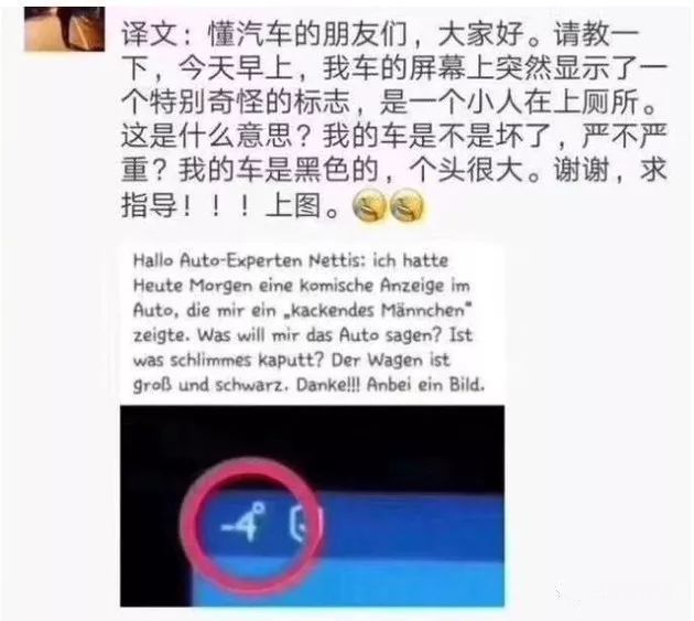

前些天,
有网友问:
为什么我车上的仪表盘
有个小人在上厕所???
其实上厕所的小人是-4℃的意思!

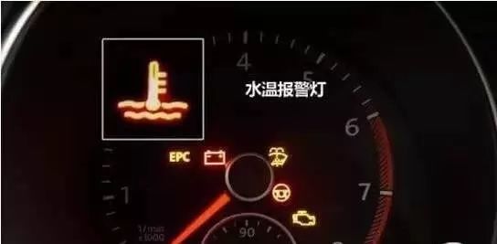

“温度计”--水温报警灯
红色的“温度计”报警灯亮起,说明发动机水温过高了,继续行驶会导致缸体损坏。此时要停车怠速,让水温下降,注意不要立刻熄火。

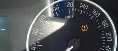

括号感叹号”--胎压报警灯
正常情况下该指示灯处于熄灭状态,当其亮起时,可能是有轮胎胎压不足,或者是出现了破损情况。应立即下车检查轮胎是否正常或是被扎导致漏气。如果不管不顾继续行驶下去,随时可能有爆胎的危险,因此请车主重视。

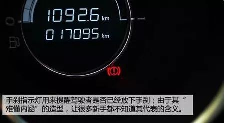

“圆形感叹号”--刹车系统故障灯
如果刹车系统故障灯亮起,请先确认手刹是否完全松开。如果松开手刹依然亮,请检查刹车油液位是否正常或刹车片是否过薄。
此时制动力如果没有减弱,可以谨慎驾驶,尽快前往最近的维修店进行维修。

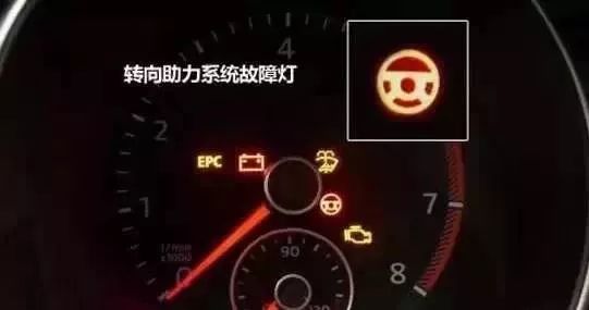

“双圆标”--转向助力报警灯
此时转向助力可能会被削弱或彻底消失,在行驶中随时可能会出现助力突然消失或时有时无的情况,方向盘可能会突然变沉,非常危险。
此故障无法自行检查或维修,需要到专业的维修站进行维修。车主可以谨慎低速行驶到最近的维修站或等待救援。

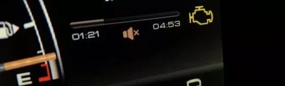

“不规则方块”--发动机故障灯
发动机故障灯为黄色,打开整车电源(未开启发动机)的状态下,车辆进行自检时该指示灯亮起,起动发动机后指示灯熄灭。
起动发动机后或在行驶过程中该指示灯亮起,说明发动机存在故障。应尽快停车,并联系dealer店或维修厂商。
