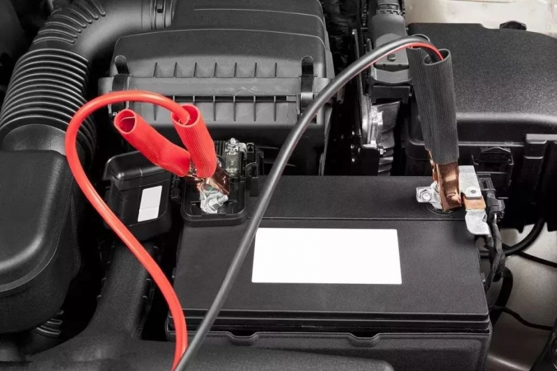

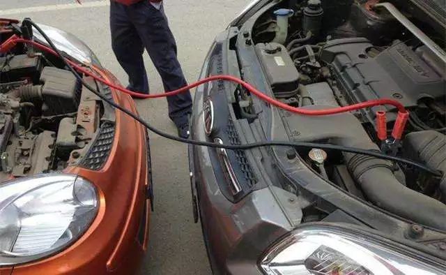

2、接线搭桥启动法
这个方法首先需要再找一辆周围电瓶有电的车,一根电瓶连接线。让两车靠近一点,打开机盖找到对方车的电瓶,然后用连接线将两车的电瓶连接,具体参照下方步骤进行,不太会的话还是不要自己弄了,找专人或专业机构哦。

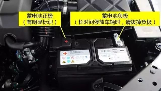

正极接正极,负极接负极,不可搞错
大的方向要记住,是正极连接正极,负极连接负极,也就是让两个电瓶并联。这千万别弄反了,弄反了就是让两个电瓶短路了,瞬间电流太大,可能会烧坏电瓶,也有可能会烧坏车上的电子部件。

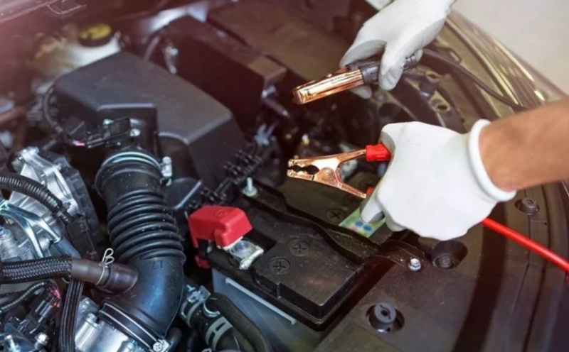

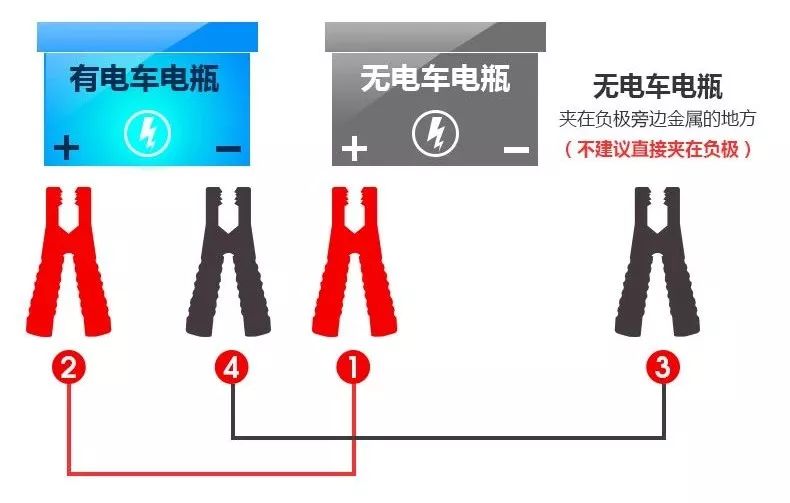

搭电连接先后顺序
1、红色线的一个夹子头与无电车电瓶的正极相连,另一夹子头接有电车电瓶的正极,红色对正极,正极对正极。
2、把黑色线的一个夹子头连接到无电车电瓶的负极或车体的金属搭铁(建议搭铁),另外一头接有电车的负极。
3、都连接好了之后,把有电的车发动起来并保持运转状态,然后开始发动没电的车。
按照先拔负后拔正,先有电再无电的顺序
1、在没电车成功启动后,我们要按顺序把线拔下来。先拔掉连接到有电车上的黑色夹子,先把负极拔掉,再拔掉原本没电的车上的黑色夹子。
2、先拔开有电车上的红色正极夹子,然后再拔断原无电车上的红色夹子。
先拔负极再拔正极,先拔有电的车,再拔原本没电的车,严格按照这几步顺序,不要顺序弄反了就没问题的。另外需要说明的是,车身上任何金属部位都是与电瓶负极相通的,可以看作车身就是负极,但要找到通电良好的金属部位。

哪些原因可能会导致电瓶亏电?
1、车长时间停放未拔掉电源线(如一个月);
2、长时间用车内用电设备但未启动汽车运转,或改装大功率音响;
3、停车关门后忘记关闭车灯;
4、在低温环境下(雪夜)长时间停放。
