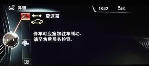

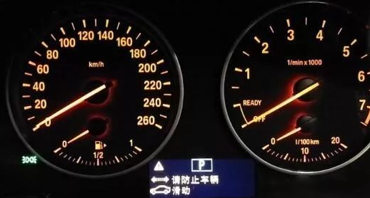

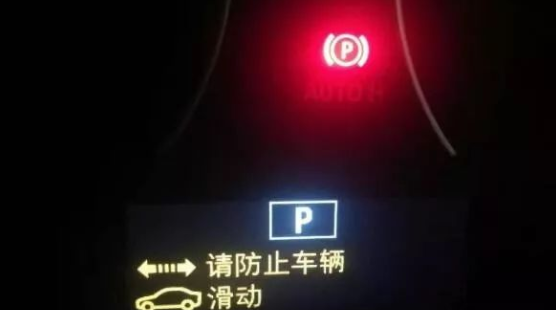

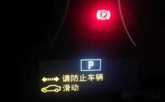

有车主反应,熄火停车后,挂上P挡并拉紧手刹后,仪表盘和显示屏上仍会出现“请防车辆滑动”的提示,这种现象也是偶尔出现,这是怎么回事呢?下面简单说几点。
出现这个提示,主要是因为变速箱控制模块中的档位信息与排挡杆模块中的档位信息不一致导致的,比如变速箱内部已经是P档,可是排挡杆不是在P档,或者说因为一些原因,我们肉眼看着是P档,但电子的角度却不是。
做为车主,出现这个问题,我们可以先自己反省下面3点:
1、当时驾驶员侧的车门是否未关,关闭后再看是否会有。
2、如果手刹没拉,可以拉起来再看。
3、检查排挡杆附近是否有异物,有些人会把佛珠套排挡杆上,这可能会导致挂挡的时候拉线异常,影响档位传感器的识别准确性。
以上都排除了,还是会出现,那就只能去维修店检查了,故障点一般有下面几点:
1、排挡杆本身;
2、排挡杆拉线;
3、档位传感器;
4、变速箱控制程序;
5、变速箱控制模块本身;
鉴于大多都是换件维修,所以反馈到我们车主的一般是更新升级程序、更换排挡杆总成和更换变速箱控制模块这三大招。根据经验,遇见此问题的车主大多是更换排挡杆总成后问题解决。
