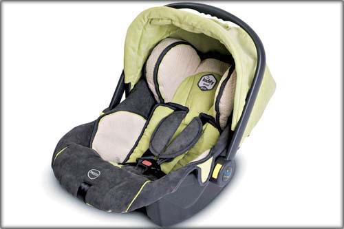

1)婴儿型安全座椅,适合不到1岁或者体重在9 kg以下的婴儿使用。按照全球主流设计标准,婴儿型的汽车安全座椅应该是背向式安装的。即让宝宝背朝前坐在座椅里,以减缓冲击力。另外,根据有关专家的建议,新生儿由于其生理特殊性,最好使用新生儿专用安全提篮。

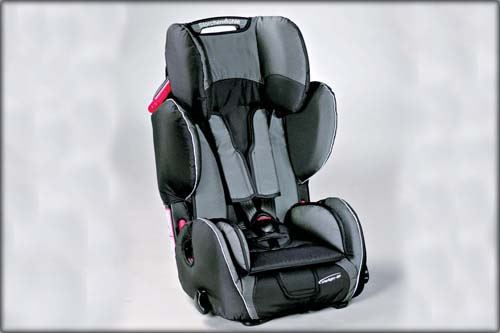

2)幼儿型安全座椅,适合1~4岁或者体重9~18 kg的幼儿使用。在孩子学步期,最好仍背朝前使用安全座椅,等年龄稍大一点,再换成面朝前使用。同时,幼儿型安全座椅可又细分为以下几种:
●五点式安全座椅
这种安全座椅两根带子绕过幼儿的肩部,两根带子裹住幼儿的下身,一根带子从幼儿的两腿之间拉出,所有的带子在中心连结。通常认为,五点式安全带是最简单也最适合幼儿的类型,最适合9~18 kg的孩子。

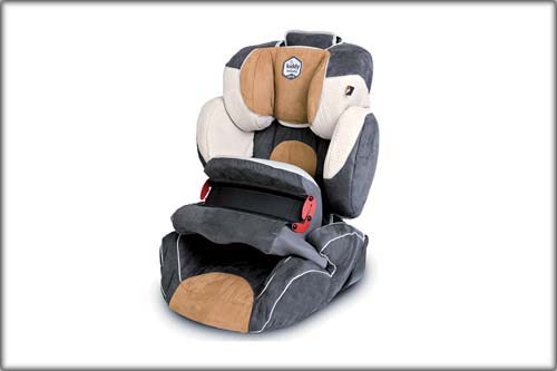

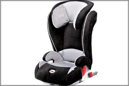

3)儿童增高型安全座椅,适合4~12岁或体重18~36 kg的儿童使用。由于身高和体重不断增长,孩子已可使用车载安全带,但其位置往往过高。儿童增高型座椅可抬高他们的身体以确保能正确地使用安全带,减少意外冲撞的伤害,保护胸部和颈部。这种安全座椅又可主要分为以下两种类型:
●无靠背式皮带固定型:价格相对较低,适合汽车后排座位有车座枕的车型。
●高背式皮带固定型:这种有头部支撑物的座椅有两种类型,一种是纯粹的儿童汽车安全座椅,一种是可转换的儿童汽车安全座椅。后者可以在孩子体重超过18kg后,去掉座椅上的安全带,变成儿童增高垫使用。

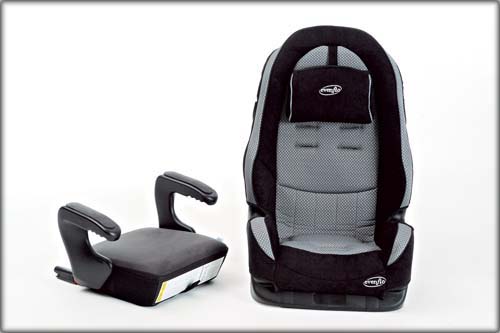

儿童增高坐垫
儿童增高坐垫是配合儿童安全座椅使用的。相关调查显示,当儿童到3~4岁时,面朝后的乘车方式对儿童来说是最安全的。在此之后,儿童的颈部更加强壮,可以面朝前乘车,使用标准成人安全带并配以安全带定位增高坐垫。增高坐垫使安全腰带从骨盆处绑定,从最低处贴大腿而过。拉紧安全带并尽可能使其贴近身体,安全肩带斜对角贴胸部而过。安全肩带贴颈部而过不影响安全效果,如果安全带夹在手臂下或从背后穿过,则在事故发生时起不到保护作用。实际上,儿童增高坐垫是为了更好地发挥成人安全带的保护作用而开发的。有关事故调查研究组证明,使用儿童安全坐垫可将危险降低60%。
儿童在身高未达到1.4 m、年龄未到10岁前都应使用增高坐垫。增高坐垫有不同的样式和大小,并分为有靠背和无靠背型。有些车并可以装配一体式增高坐垫,一体式增高坐垫随时可用,而且不会发生忘记使用的情况,更可以方便安全带的佩带。
