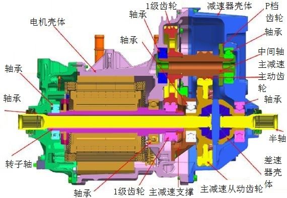

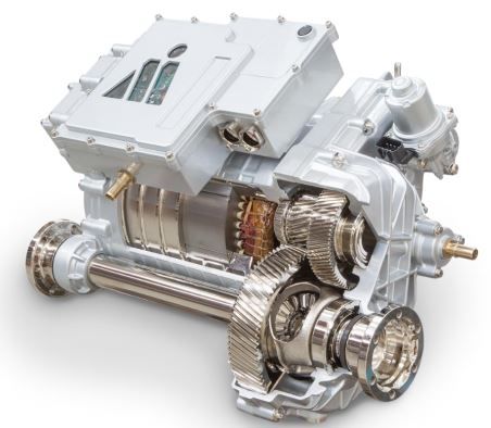

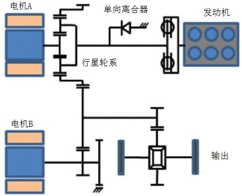

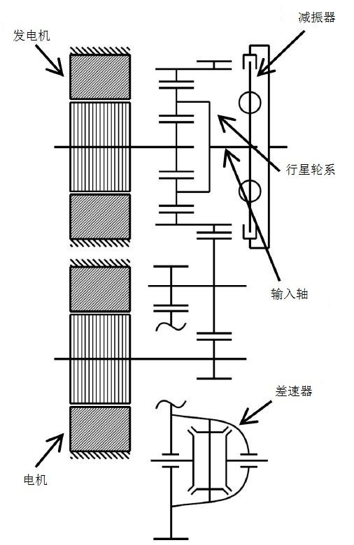

目前新能源汽车串联、纯电动、燃料电池目前多采用单级减速器,未来能耗要求提升,或发展为多级减速器;并联多采用现有自动变速箱进行改造或使用电驱动桥;混联多采用专用混动变速箱。总体来看,新能源汽车仍然需要变速箱,近年来出现了两挡变速器、同轴变速器、集成电子断开差速器的变速器、集成双离合器式差速器的变速器、电机控制器变速器三合一总成、集成发动机电机发电机的变速器等新型变速器。

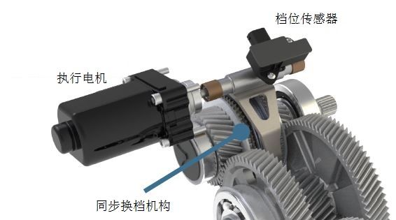

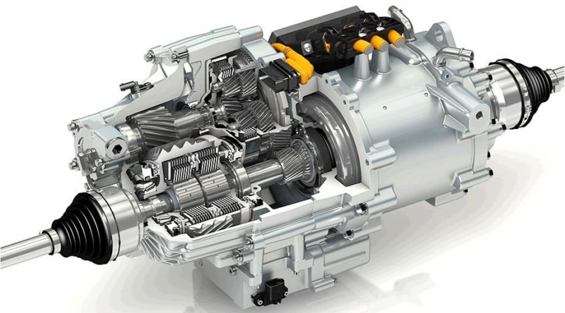

1 两挡变速器
图1 吉凯恩两挡变速器剖视图
图2 吉凯恩两挡变速器在输入轴上的换挡机构

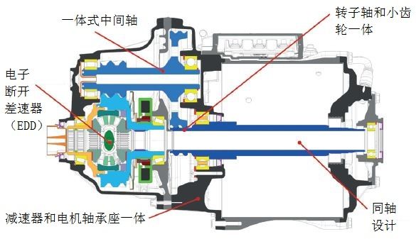

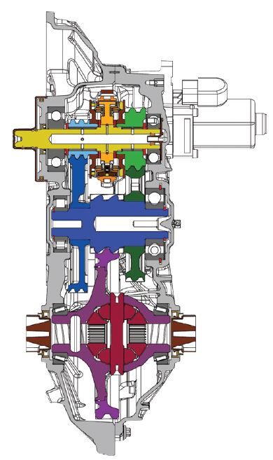

2 同轴变速器

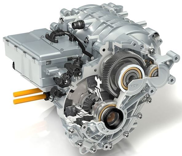

图3 吉凯恩同轴单挡变速器剖视图
图4 雪佛兰Bolt同轴单挡变速器剖视图

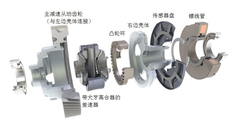

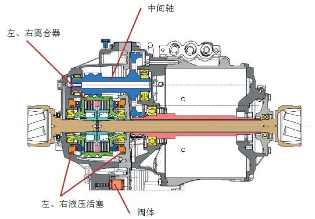

3 集成电子断开差速器的变速器
图5 吉凯恩电子断开差速器爆炸图

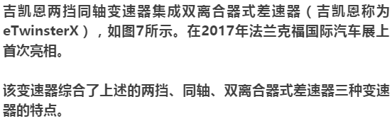

5 两挡同轴集成双离合器式差速器的变速器
图7

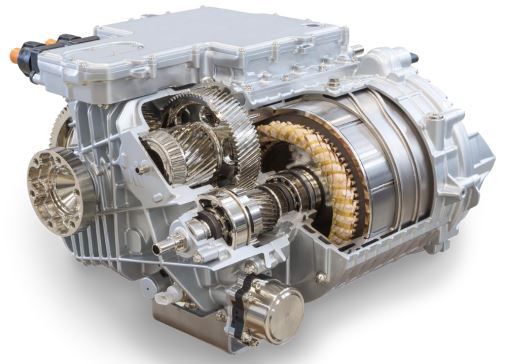

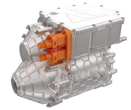

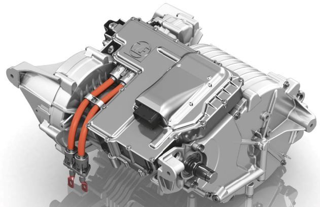

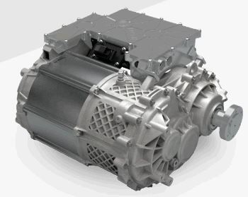

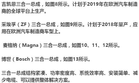

6 电机控制器变速器三合一总成
图8 吉凯恩三合一总成
图9 采埃孚(ZF)三合一总成
图10
图11
图12
图13 博世(Bosch)三合一总成

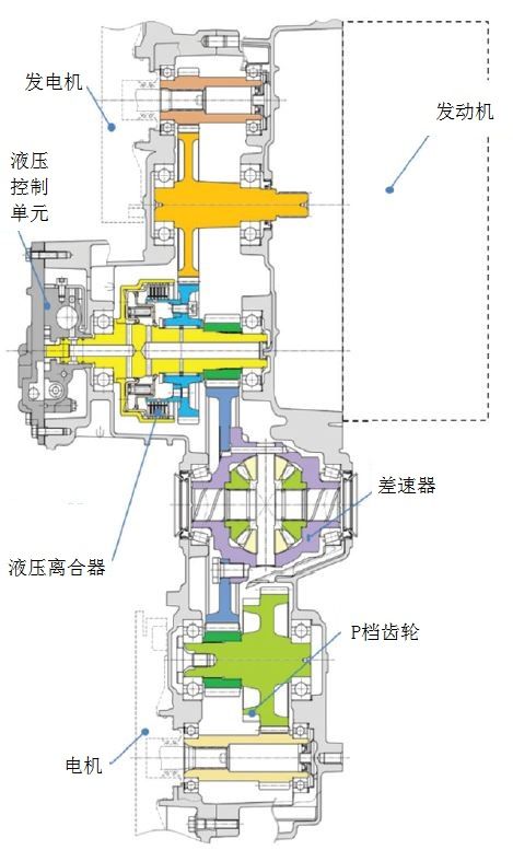

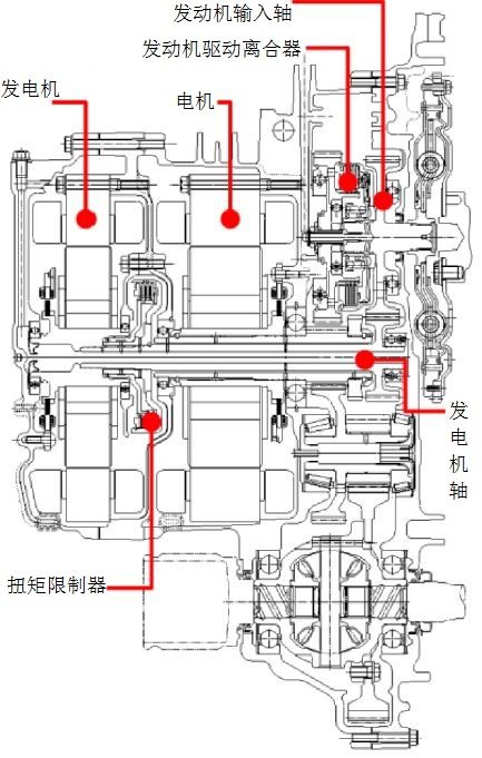

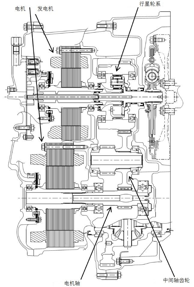

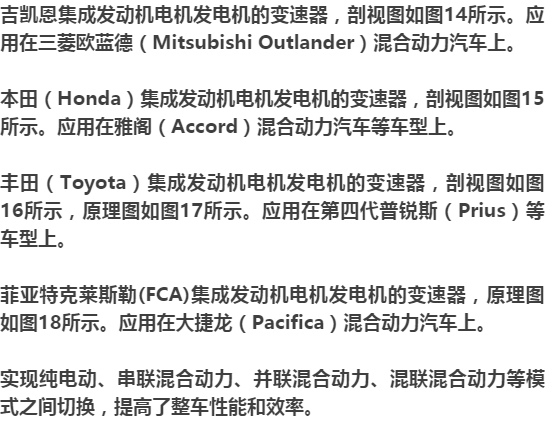

7 集成发动机电机发电机的变速器
图14
图15
图16
图17
