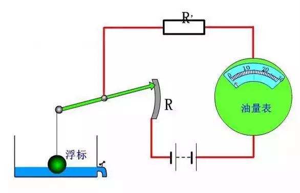

想知道为何前后油量消耗不统一,得先从车上的油量表说起。目前汽车上的油量表主要分为电子式和指针式两种,但两者原理都差不多,都是通过浮漂测量油箱内汽油液面高低,进而反映在油量表上。

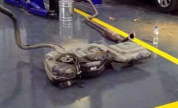

但是,燃油作为一种液体,在等量的情况下,液面高低受油箱的形状限制。那么我们家用汽车的油箱长什么样子?
这样……
这样……
还有这样……
你会发现,油箱形状并不是想象中的方方正正的,而是受到各种机械限制后,变的不规则。为了让油箱能更加稳当地停在汽车底盘上,油箱下部一般是凹进去的。这就造成油箱上大下小。
前面我们知道,油量表只能测量油箱液面高度。油箱满时,油箱上部大,自然液面下降得慢,而随着油越来越少,浮漂沉到油箱容积较小的下半部,下降得就快些。

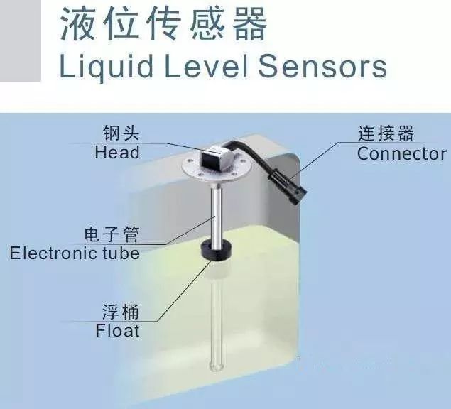

上文说了,油量表的数据,来自油箱内的浮漂。但是当油箱非常满的时候,浮漂又不可能从加油口飞出来,此时的浮漂实际上是淹没在油中,直到液面降到浮漂最大量程,油量表才会开始下降。这就是为什么大家感觉加满油之后的第一格油分外耐用。

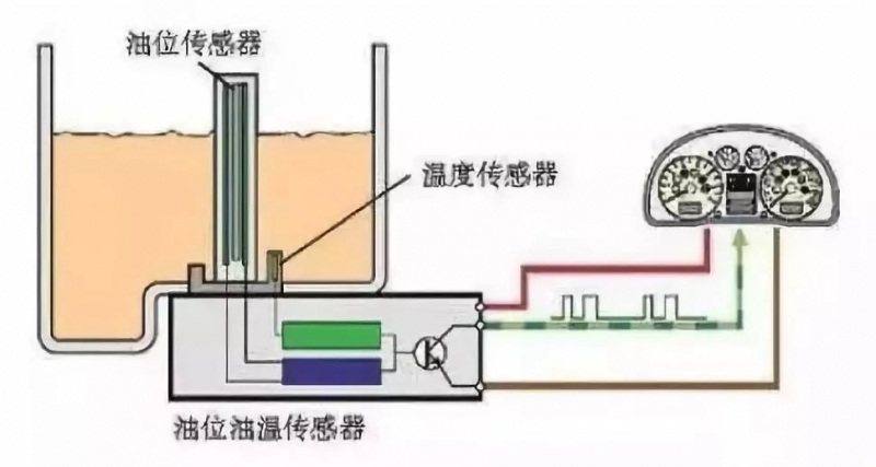

在加完油后,汽车正常打火启动,传感器才会正常启动,将油面的高度(即油的多少)数据返回油表,才能够正常显示。

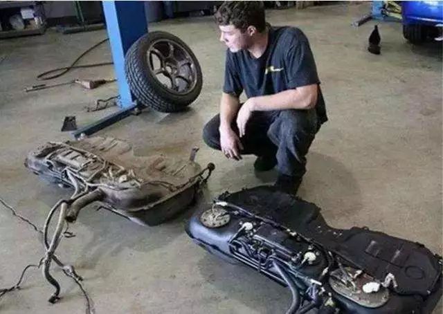

如果运行一段时间,油表迟迟没有恢复,或者恢复了一阵,又突然下降到零,甚至有油表刻度上升的情况出现。那么就需要考虑可能是传感器不敏感,浮子被卡住等机械故障。
建议:如果机械问题很严重,最好找专业的4S店进行维修。毕竟车主们不是专业的,没有专业的设备,避免出现越弄越糟糕的局面。
