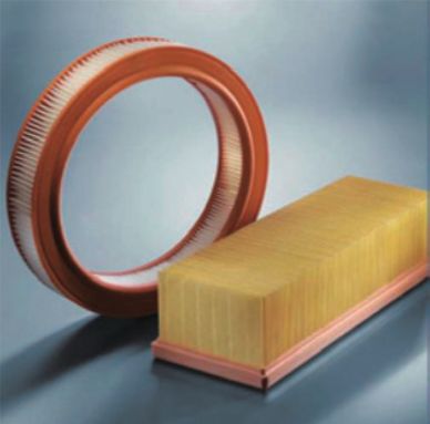

密封性是保证空滤发挥过滤效果的前提,如果没有可靠的密封,任何空气滤清器都将失效。因此为了防止由于泄漏和密封部位的孔隙率造成未经过滤的空气进入进气管,各品牌空滤的生产厂家都会在密封材质上下功夫。

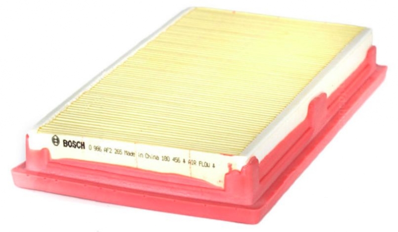

比如博世的空滤使用的是聚氨酯材料进行密封,这种材质可以精确拟合匹配空气滤腔的形状,补偿空气滤腔的细小空隙,并且柔软富有弹性,密封效果出众。

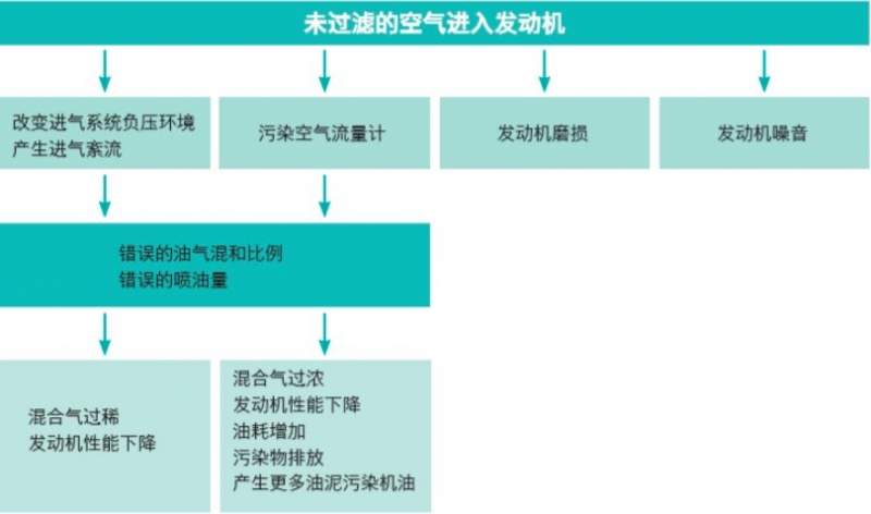

空滤密封不严会导致什么问题呢?请看下面的图表。
可见, 磨损、噪音、燃烧不良,这些我们最不愿见到的发动机问题,都可能因为空滤密封不良而出现。

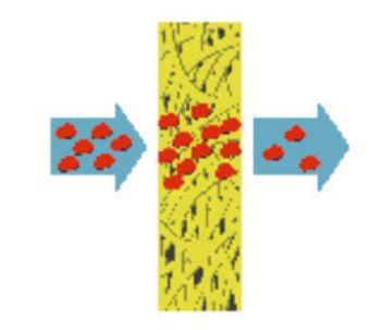

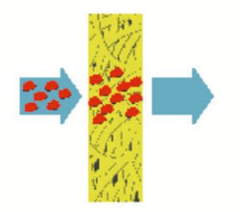

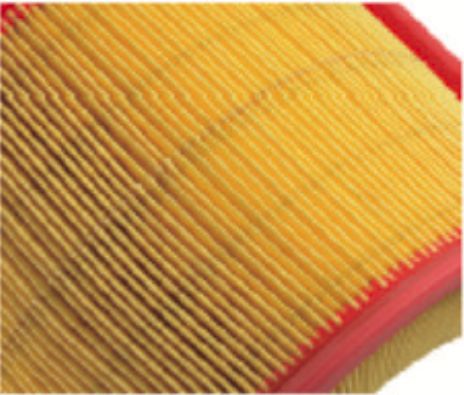

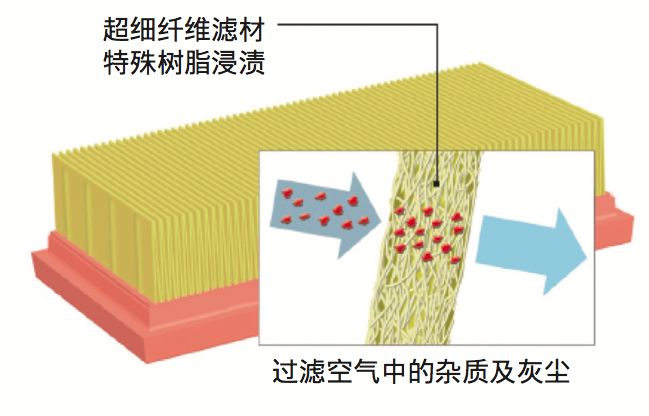

滤纸是空滤的核心元件,直接影响过滤效果。而滤纸的纤维直径越小,有效过滤面积越大,则过滤效果越佳。
除了纤维的直径,我们还要考虑纤维的强度,因为强度直接关系到空滤的使用寿命。纤维越细,其强度就越难保证,因此需要先进的制造工艺来解决这个难题。
仍以博世空滤为例,它采用加入合成纤维的超细纤维滤材,同时进行特殊树脂浸渍处理。这种处理方式可以提高纤维强度,以及化学和热稳定性,特别是在空滤遇水后(进气系统进水),可保持空滤的稳定工作和使用寿命。

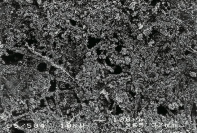

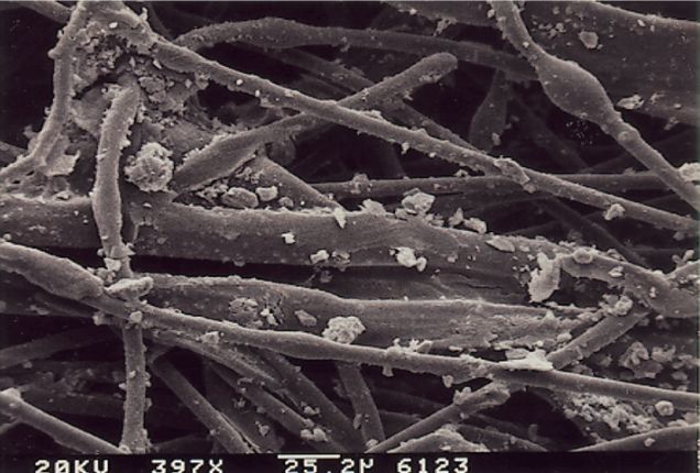

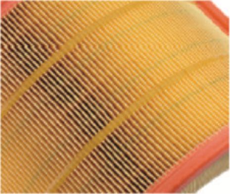

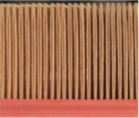

更换初期的空滤
超出使用寿命的空滤
显微镜下的空滤使用前后对比

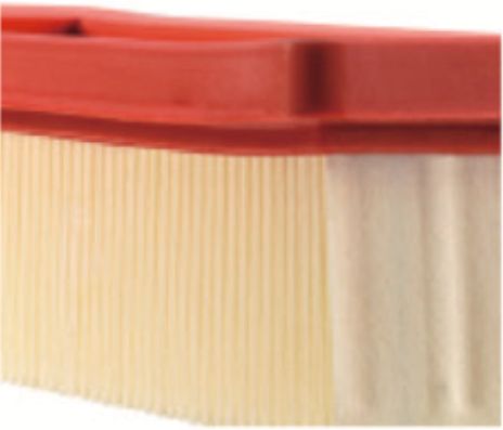

滤材过滤能力差
优质空滤
劣质空滤
危害:
- 增加发动机磨损
- 造成空气流量计故障,影响喷油量计算精度,油耗增加,发动机功率下降

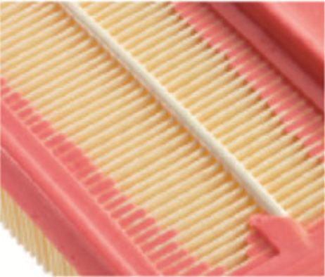

滤材过滤面积小
优质空滤
劣质空滤
危害:
- 空滤使用寿命短,进气不畅,发动机功率下降
- 长时间使用将造成发动机寿命缩短

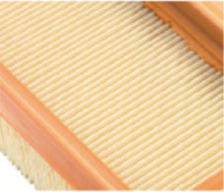

低成本密封材料,难以保证密封
优质空滤
劣质空滤
危害:
- 造成空气流量计故障,油耗增加,发动机功率下降
- 长期使用甚至造成发动机损坏

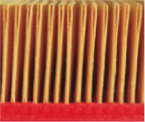

密封材料过多堆积,过滤面积减少
优质空滤
劣质空滤
危害:
发动机磨损增加

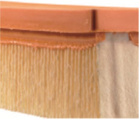

滤材遇水后变得不均匀、不稳固
优质空滤
劣质空滤
危害:
- 过滤效果差
- 随时有失效风险
- 进气不畅,发动机功率下降

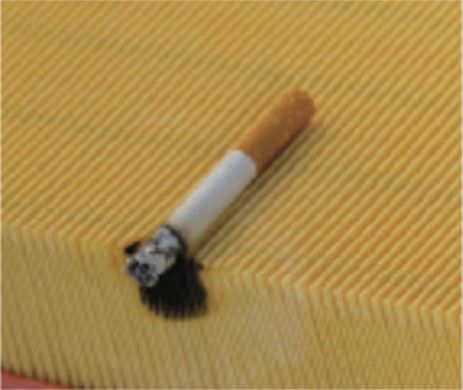

未经阻燃处理,滤芯有着火风险
优质空滤
劣质空滤
危害:
- 车辆着火风险

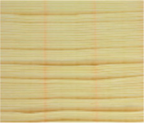

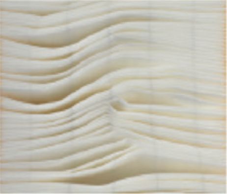

滤材变形歪斜
优质空滤
劣质空滤
危害:
- 发动机磨损增加
- 造成空气流量计故障,影响喷油量计算,油耗增加,发动机功率下降
