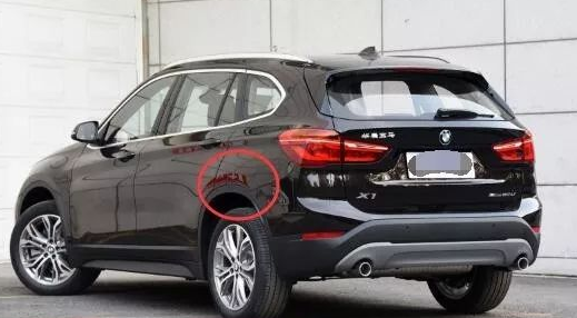

近期投诉这个问题的越来越多,涉及面很广,主要发生在新款1/2/3系和X1,其中2019款的X1车主反应尤为强烈。
此问题有以下几点具体的现象:
1、异响如视频,描述一般是说“突突声”,类似拖拉机的声音。
2、异响为偶发性的,发生频率也不高。
3、异响后熄火车辆,然后再启动,声音会消失。
4、打开油箱盖,可能异响也会消失。
PS:鉴于以上特点,很多车主发现这问题后,开去4S又重现不了故障,白跑一趟,建议异响出现后别熄火,直接开去4S店。
故障原因:此问题在宝马内部其实早就有关注到,就是油箱压力阀发出的声音,它是膜片式的,由于压力的变化,膜片频繁鼓起又泄压导致的异响。
解决方法:虽说是油箱压力阀造成的异响,但故障点不一定就是该部件本身,这应该是油箱压力控制系统与各部件之间的配合在发动机各种工况下出现的偶发性问题,可以理解为BUG。
目前简单的解决办法就是升级程序,改变油箱压力的控制设置,但不一定能彻底解决问题。而进一步的方法是拆卸这个油箱压力阀,在上面打孔。
不过新车,大家一般都不愿意拆,那就暂时无视吧,毕竟不影响行车安全,而且出现的不频繁,可以等待宝马厂家进一步的升级方案。
