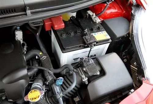

蓄电池是汽车上的主要储能装置,为车辆上的所有电子系统提供电力,加上现代的汽车电子化程度越来越高,电池缺电将会导致整车瘫痪。一般人都会知道,电池遇到过热或者过冷都会影响它的使用寿命,然而不同种类的电池保养都有不同的方法。汽车蓄电池一般常见的为铅酸蓄电池,而常见的铅酸蓄电池有分两类,一类是加水型铅酸蓄电池,另一类是免维护型铅酸蓄电池。

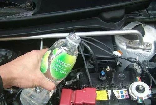

必须提到是加水型铅酸蓄电池,它的主要优点是电压稳定、价格便宜;缺点是使用寿命短和日常维护频繁。尤其是在北方用车的团友必须注意,这类电池添加蒸馏水过多导致电池液密度下降,此时水占电池液的百分比上升导致电池液冰点上升,也就是说硫酸和纯水的配置只要达到冰点就会结冰。这一点必须要注意,很多这类电池就是因为添加过多的蒸馏水,从而破坏了加水型铅酸蓄电池百分比,导致电池在寒冷的冬季结冰。
另外,“过度放电”也会让电池寿命快速降低,例如停车等候时使用大功率用电器;停车离开时忘记关闭车上所有电源,及长时间不用车辆应将蓄电池负极拔下来。如果能养成以上习惯,就可以大大提升汽车蓄电池的耐用度。
