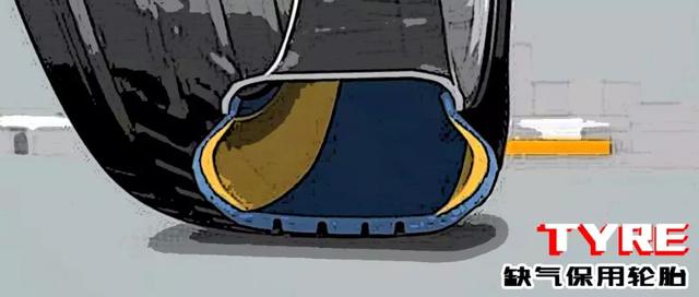

防爆胎,其实是一个俗称,人家正儿八经的名字叫缺气保用轮胎(RSC)。
防爆二字,让有些人误以为能防止爆胎,不得不说中华文字的博大精深。真要防爆,还得靠实心胎!或者是像军用装甲车那种,里边儿还有金属条结构、中央充放气系统……枪林弹雨都不怕。

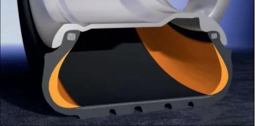

和普通轮胎相比,最大的区别就在于胎壁!

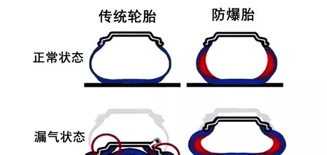

防爆胎的胎侧会多了一个支撑作用的胶质部件,其它地方倒是和普通轮胎差别不大。坚实的胎壁,让防爆胎在失压后还能够支撑住车身,并且可以行驶一段距离。比如说固特异的一般能继续行驶80公里,前提是时速不能超过80km/h。
当然,也不要太过于迷信防爆胎。
防爆胎泄气、爆胎后,还是会有左右轮抓地力不均的情况,要是操作不当,急打方向、急刹车啥的,那就危险了。不过,可以肯定的是用了防爆胎救车难度会低很多!
