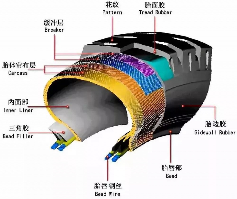

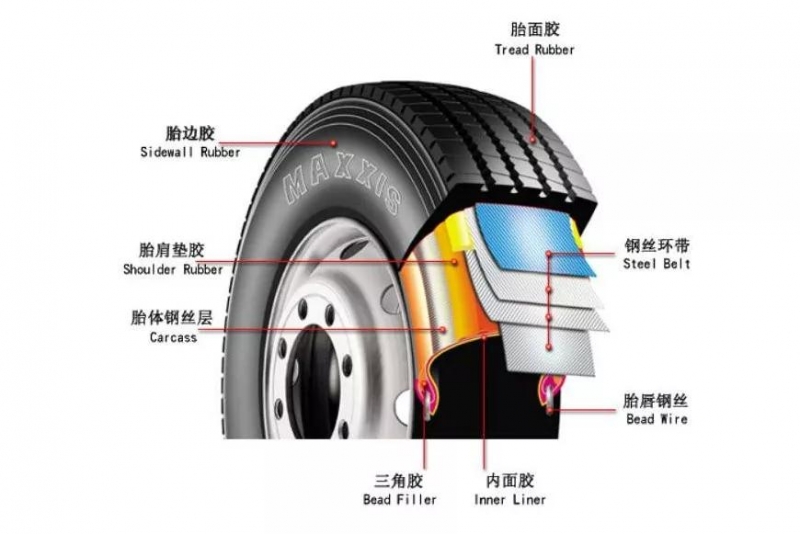

·斜交轮胎
斜交轮胎又称普通结构轮胎,其帘线斜线交叉排列,故而得名。斜交轮胎是一种老式轮胎结构,外胎是由胎面、帘布层(胎体)、缓冲层及胎圈组成,帘布层是外胎的骨架,用以保持外胎的形状和尺寸,通常由成双数的多层挂胶布(帘布)用橡胶贴合而成,帘布的帘线与胎面中心线约呈35°角,从一侧胎边穿过胎面到另一侧胎边。在实际应用中,由于帘布层的斜交排列,斜交轮胎的胎面和胎侧的强度大,在适当充气时,能保证轮胎具有适当的弹性,承载能力较好。但是,刚度较大的轮胎往往舒适性较差,并且由于高速时帘布层间移动与磨擦大,因而并不适合高速行驶。
·子午线轮胎
子午线轮胎是轮胎的一种结构形式,俗称“钢丝轮胎”。从结构上来看,子午线轮胎的帘线与外胎断面接近平行,像地球子午线排列,帘线角度小,一般为0°。胎体帘线之间没有维系交点,当轮胎在行驶过程中,冠部周围应力增大,会造成周向伸张,胎体成辐射状裂口。因而,子午线轮胎与地面接触面积大,附着性能好,胎面滑移小,滚动阻力小,大大增长了其使用寿命。当然,胎侧较薄,极易刮伤,侧向稳定性较差,成本高也是其较为明显的缺点。

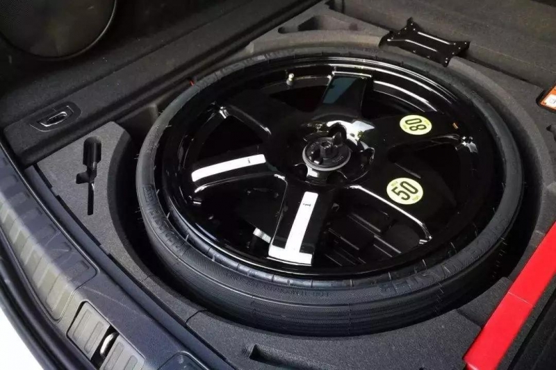

全尺寸轮胎和非全尺寸轮胎一般是指汽车备用轮胎的尺寸。全尺寸备用轮胎提供的是与车轮上相同尺寸的轮胎。相较于非全尺寸轮胎来说,全尺寸轮胎在替换时候拥有和原车胎更接近的性能。缺点是全尺寸轮胎会占用车辆更多的后备厢空间,一般在高档车上才会有搭载。不过,虽然全尺寸备用轮胎与原车胎规格相同,但速度级别和承重指标并不相同,因而也不宜长期使用。
·非全尺寸轮胎
非全尺寸备用轮胎是指比常用胎的轮胎直径略小、宽度较窄的备胎,一般多搭载在中小型车上。其优点是占用车辆空间更小,制造成本也更低。但对非全尺寸备用轮胎来说,其行驶的稳定性会大打折扣,因此仅能做暂时性更换,且行驶最高时速在80公里以内,行驶距离不超过100公里。

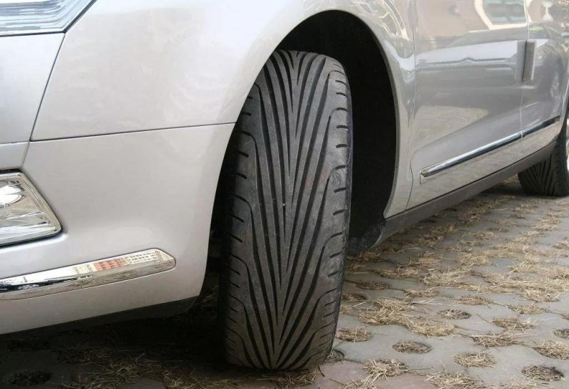

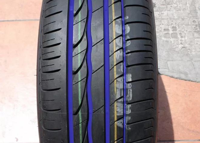

·直沟花纹
直沟花纹轮胎的滚动阻力较小,散热性能好,但花纹沟槽易嵌入碎石子。综合起来看,这种类型花纹适合在比较清洁、良好的硬路面上行驶。例如,轿车、轻型和微型货车等多选择这种花纹。

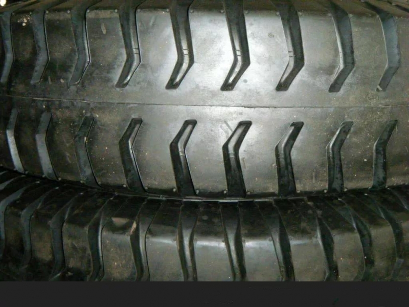

·横沟花纹
横沟花纹轮胎的共同特点是胎面横向连续,纵向断开,因而胎面横向刚度大,而纵向刚度小。轮胎滚动阻力也比较大,胎面磨损比较严重。这种类型花纹适合于在一般硬路面上、牵引力比较大的中型或重型货车使用。

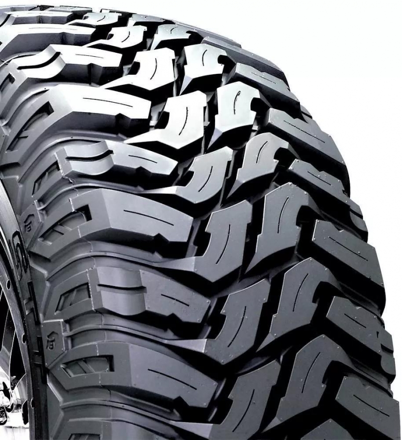

·越野花纹
越野花纹的共同特点是花纹沟槽宽而深,花纹块接地面积比较小(约40%~60%)。在松软路面上行驶时,一部分土壤将嵌入花纹沟槽之中,必须将嵌入花纹沟槽的这一部分土壤剪切之后,轮胎才有可能出现打滑。越野花纹分为无向和有向花纹两种,有向花纹使用时具有方向性。越野花纹轮胎适合于在崎岖不平的道路、松软土路和无路地区使用。由于花纹块的接触压力大,滚动阻力大,故不适合在良好的硬路面上长时间行驶。

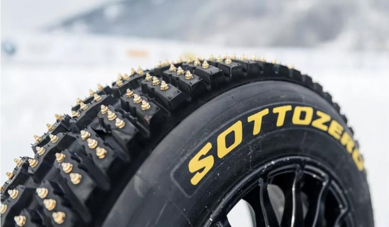

·冬季轮胎
冬季轮胎根据路面防滑性能分为锯齿状面轮胎、雪地轮胎和防滑钉轮胎三种规格。在积雪较多的寒冷地区,会使用带有防滑钉的雪地胎。一般的雪地胎则是通过特殊的配方来增大与冰雪路面的摩擦力。雪地轮胎胎面的材质更软,精心配制的二氧化硅混合物橡胶配方能与光滑冰面接触得更紧密,从而产生比四季轮胎更大的摩擦力,使得车辆在光滑冰面上的操控性和安全性大大提高。

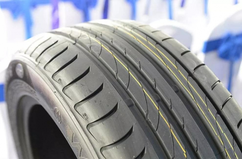

·夏季轮胎
夏季轮胎相较于普通轮胎有几条直的沟槽,可以保证在直线行驶时提高稳定性。夏季胎的沟槽和花纹比较浅,并且轮胎的外侧有大面积的接触面,在过弯时有比较大的面积用来提供抓地力。同时,夏季胎一般胎壁比较硬,这也会提高车辆的操控性。

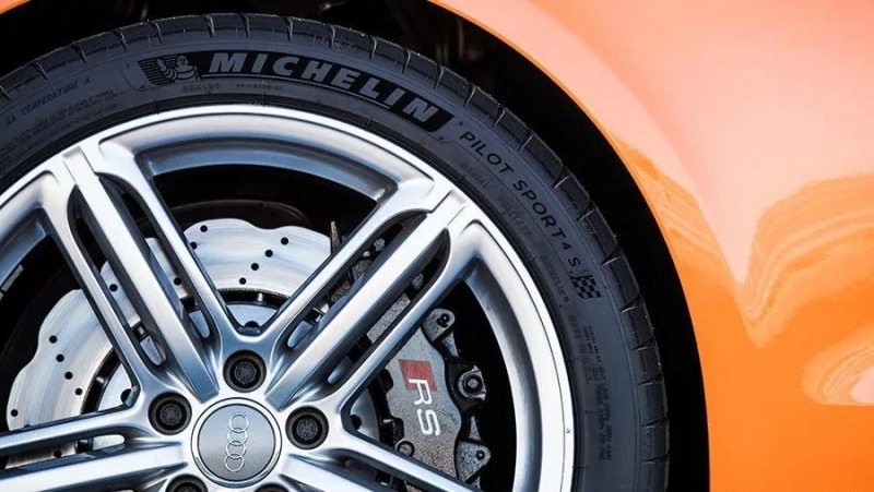

·高性能轮胎
高性能轮胎是指扁平比较低,速度级别高,排水性好,噪音低,操控性好,安全性高的轮胎。一般情况下,高性能轮胎都搭载在一些跑车和性能车上,在赛道、高速公路等铺装路面高速行驶、转弯时有着非常优异的抓地力,保证汽车平稳运行。不过,高性能轮胎价格高昂,柔软的胎面磨损也较快,更换相对比较频繁。
