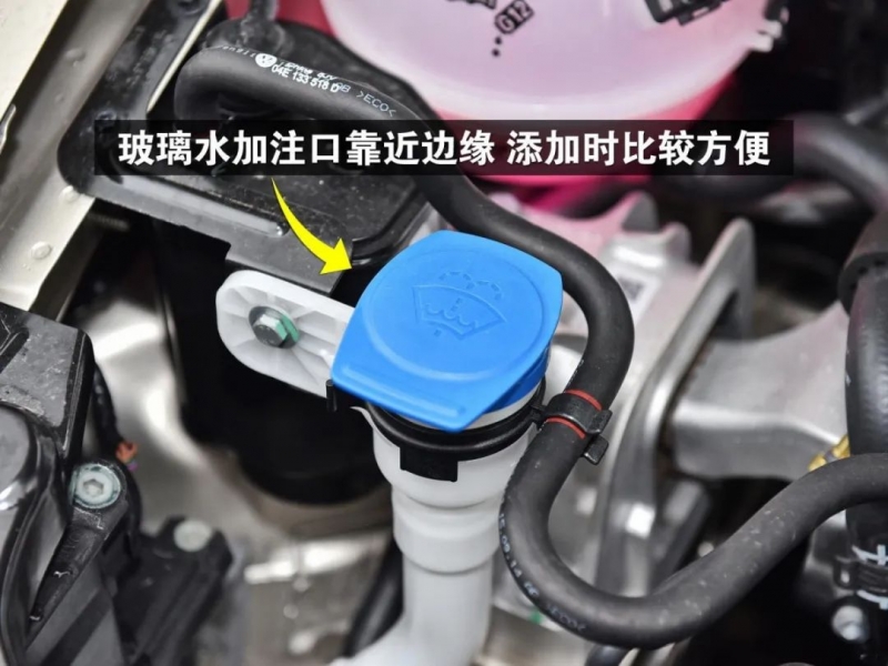

一说玻璃水,大家瞬间就明白了,它不就是加在玻璃水壶中的蓝色的液体嘛!有一股淡淡的酒精味。一按雨刷器,它就喷洒在前风挡玻璃上,再配合雨刷器片的刮洗,把玻璃上的脏东西洗得干干净净。它是一种易耗品,看着玻璃水壶挺大的,但经常是用着用着就没了。加玻璃水是非常简单的操作,打开前机舱盖,找到玻璃水盒,加满即可。

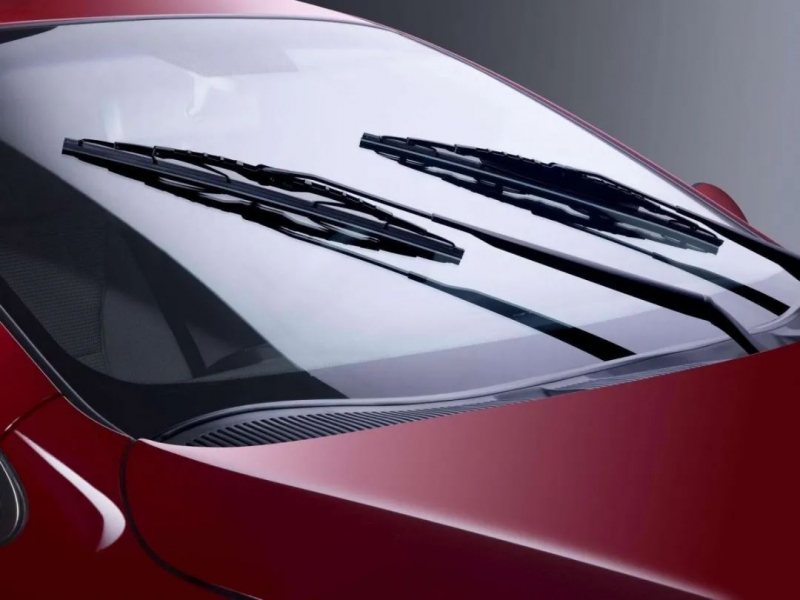

如果用普通的自来水代替玻璃水会怎样呢?一方面自来水没有什么清洁作用,对玻璃上的树胶、昆虫尸体等很难清洗下来;另一方面自来水的润滑作用也不强,在刮除玻璃上的灰尘等脏物时,雨刷器片直接与这些杂质接触,会在雨刷器片的刃口上刮出一个个微小的豁口,进而缩短雨刷器片的寿命。此外还有很重要的一点,就是自来水中含有很多矿物质,它们会沉积在玻璃水喷水电机的叶片上,还会堵塞玻璃水的喷孔,导致玻璃水喷射角度改变,严重时甚至喷不出水。
