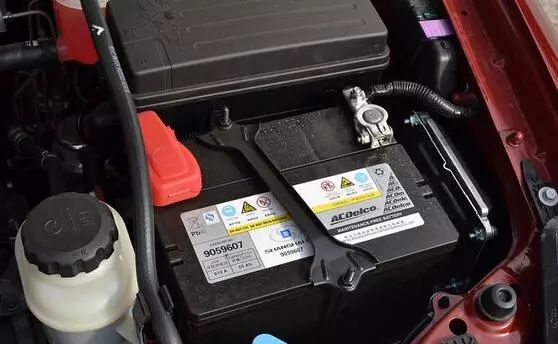

蓄电池观察孔
免维护蓄电池上都有一个观察孔,观察孔的灯显示蓄电池工作是否良好,绿色则为良好,黑色则需要更换蓄电池,不过有些车主也会反映这个灯不太靠谱,明明是绿色也无法启动汽车,观察孔作为简单参考吧。
