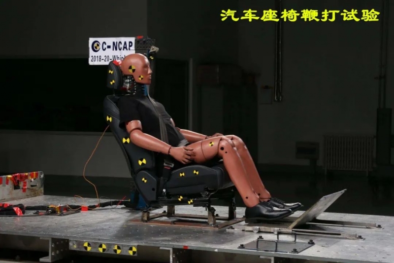

事实上这是我们的一个认知误区,汽车上的头枕并不是舒适性配置,而是一个安全性配置,它的全称是汽车座椅安全头枕,英文名称是“head restraint”,直译为“头部限制”或者“头部约束”,没有枕头的意思,在中国把它翻译成“头枕”其实是有很大的歧义的。头枕的主要作用是防止汽车在发生追尾碰撞时,车内的乘员受到“挥鞭伤”的侵害。
那么什么是“挥鞭伤”呢?大家知道,汽车发生追尾事故时,由于碰撞所引发的巨大冲击力,车内乘员的躯干随车辆向前加速运动,而头部因惯性作用相对滞后,乘员头部会突然向后甩动,好像鞭子猛抽一样,从而造成颈部受伤,此种情况称为“挥鞭伤”。挥鞭伤是交通事故中最为严重的次要性伤害,实验表明,在高速追尾碰撞事故中,有超过1/4的驾乘人员的头部或颈部会受伤,严重的甚至会由于颈部折断而导致瘫痪或死亡。
那么如何避免挥鞭伤的侵害呢?聪明的汽车工程师发明了汽车头枕,它安装在汽车座椅靠背的上部,与乘员头部高度平齐。当汽车发生追尾事故时,乘员头部会突然向后甩动,头枕就可以托住头部,有效缓解事故发生时的巨大冲击力,避免头部过度后仰造成颈部损伤。现在,汽车座椅头枕已经被列为强制性国家标准,是重要的汽车被动安全装置。在汽车的碰撞试验中也有相关的测试项目(鞭打试验),以检测汽车头枕对车内驾乘人员的头部和颈部的保护能力。
