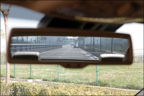

1、车内后视镜作为驾驶员观察车辆正后方道路及来车情况之用,对车内后视镜的调节,应保证驾驶员保持正常的驾驶姿势,能够通过车内后视镜,看到后风挡玻璃的全部面积,确保最大限度的后方视野。

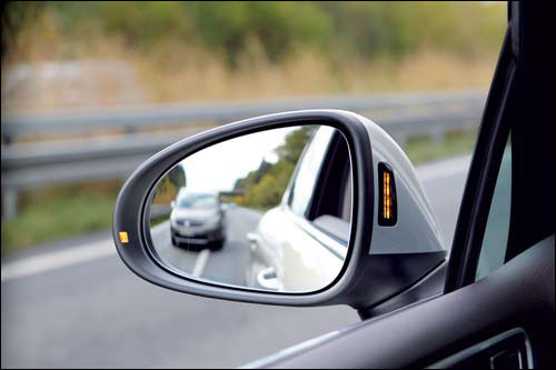

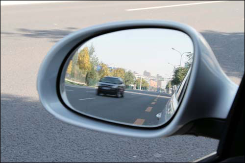

2、由于驾驶员距离左侧的车外后视镜较近,因此,对左侧车外后视镜的调节,也应遵循确保最大限度的观察视野的原则。调整竖直方向的角度时,镜面与地面的夹角不要过大,也不要过小,根据驾驶员正常的驾驶姿势调整到合适角度即可,理论上应该以镜中所显示的路面面积占镜面总面积的1/3为宜。调整左右方向的角度时,应保证驾驶员能够看到本车所在车道左侧的2条车道以及左后车门的门把手,确保车辆左后方的道路及来车情况能够尽可能多地被收纳在左侧车外后视镜的视野中。
对右侧车外后视镜的调节,也可参照调节左侧车外后视镜的方法来进行,只不过方向相反,而且,由于驾驶员距离右侧的车外后视镜较远,容易出现驾驶盲区,所以调节时应特别注意竖直方向和左右方向的镜面角度,保证镜中视野的最大化。

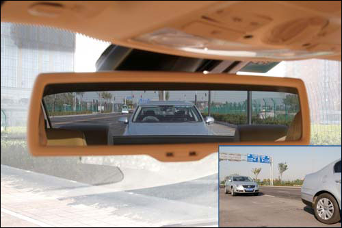

3、由于车内后视镜是长条形镜面,所以车内后视镜中呈现的是一个“扁平的世界”,显示的是本车后方的道路及来车的整体情况。如果后方来车的速度较快,根据平面镜成像原理,其在车内后视镜中的成像会越来越大,当驾驶员从车内后视镜中无法看到后车的车灯(或者只能看到后车的发动机舱盖和前风挡玻璃)时,说明后车距离本车已经很近,这时驾驶员可以轻踩制动踏板,提醒后车的驾驶员注意保持安全车距。

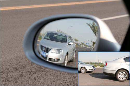

4、左右两侧的车外后视镜侧重于显示本车左后和右后两个方向车道内的车辆行驶情况,如果车辆想变道行驶或是借道超车,首先需要通过车外的2个后视镜观察旁边车道内是否有车,并根据它们在后视镜中的成像位置,判断它们与本车之间的距离,之后再决定可否并线。以左侧车外后视镜为例,当左侧车道内的车辆的左前车头在后视镜中的位置移动到镜面的左侧边缘时,这时的实际情况是左后方车辆的车头距离本车的车尾已经很近,如果对方车速较快,应等其过去之后再并线,而右侧车外后视镜的情况则正好相反。

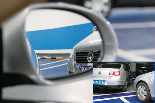

5、以将车辆倒入与车道垂直的停车位为例,如果停车位两侧均有车,车辆从右侧车辆前方倒入目标停车位时,应通过右侧车外后视镜注意观察右侧车辆的左前车头与本车倒车路线的位置关系,一般来说,车头与本车右后翼子板保持30 cm左右的距离比较安全。
6、与此同时,倒车时,还应通过左侧车外后视镜注意观察停车位左侧车辆的右前车头与本车后保险杠左端之间的距离;车辆从左侧车辆前方倒入目标停车位时,方法相同,但是观察的方向相反。
