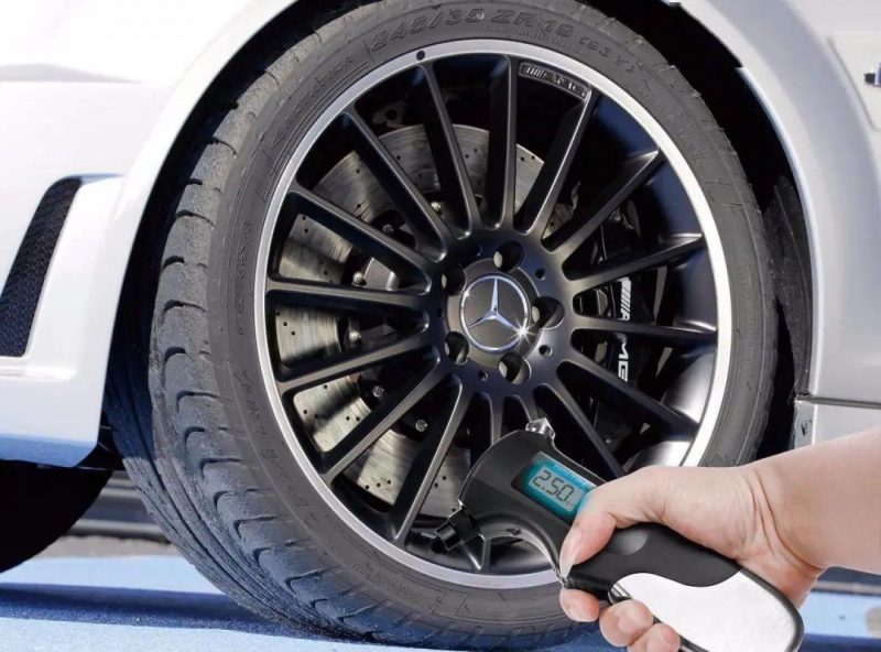

今天有网友咨询 ,说自己的车经常跑高速,胎压究竟是高一点好还是低一点好。问了很多人,有说高的有说低的,拿不定注意了。我给他的回答是:如果汽车经常跑高速,轮胎的气压比标准值高一点更好。比如胎压标准值是2.3bar,建议的胎压是2.5bar。

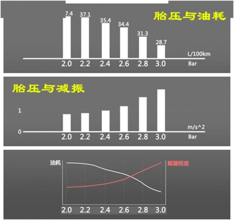

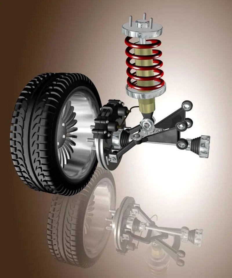

为什么这么说呢?其实汽车轮胎有一个非常重要的功能就是减振,一般汽车在设计时,就已经把轮胎与悬架系统协调匹配好了,轮胎的型号、胎压等都固定下来了。但是这种协调匹配是有比较大的安全余量的,适合于大多数的路面。在允许的范围内,胎压越高轮胎减振功能越差,胎压越低减振功能越好。而高速公路的路况非常好,对轮胎减振功能要求不高,所以即使胎压高一些,汽车的减振功能也不会很差。
此外,胎压高还有一个好处是可以降低轮胎的滚动阻力,有效的减低汽车油耗。这对于汽车长途行驶是非常有好处的,不但可以节省一部分油钱,还可以延长汽车的续航里程,避免里程焦虑症。还有就是胎压高一点,在汽车长时间停放时,轮胎不易变形,很多新车的胎压都在3.0bar左右,在卖给客户时才把胎压降低到正常范围,就是这个道理。
很多人会担心胎压高会导致轮胎爆胎,其实并不会。一般轮胎的标准胎压是2.3~2.4bar,允许使用的最高胎压是3.5bar,但是能让轮胎爆胎的压力却高达10bar以上。所以即使把轮胎压力打得高一些,汽车长时间行驶会导致轮胎温度升高,胎压升高,一般会上升0.2~0.3bar左右,远未达到轮胎的爆胎压力。所以,轮胎压力稍高,并不会导致轮胎的爆胎。
那么是不是胎压在允许的范围内越高越好呢?当然也不是。胎压过高,一方面轮胎的减振功能会大幅度下降,汽车的舒适性降低,油耗的降低却并不明显;另一方面,胎压过高,轮胎在受到冲击时,爆胎的几率增大,同时轮胎的胎面磨损增大,会导致非正常磨损。有人曾做过相关的测试,标注胎压2.3bar的轮胎,实际胎压在2.5bar左右,可以实现舒适性、油耗与安全性的平衡,过高或过低都不是很好。

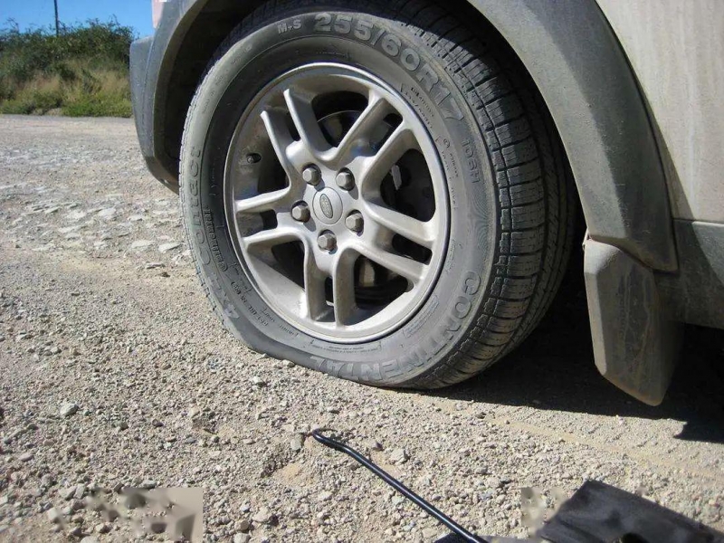

那么胎压低有什么坏处呢?最主要的一点就是:轮胎气压过低,轮胎爆胎的几率更大。有数据表明,大约有四分之三的轮胎爆胎都是由于轮胎压力过低导致的。这主要是因为:轮胎压力过低,轮胎在旋转过程中,胎壁会不断的被折叠、松开,会导致帘线与橡胶脱离,进而导致爆胎。所以,胎压低远比胎压高更可怕。这也是我建议经常跑高速的车胎压高一些的重要理由。此外,胎压低虽然汽车的减振性能好一点,汽车的舒适性高一些,但是汽车在通过一些沟坎、台阶等路况时,很容易由于棱角负荷过大而造成轮胎损坏,严重时甚至会伤及轮圈。所以总的说来,轮胎的气压是宁高勿低。
