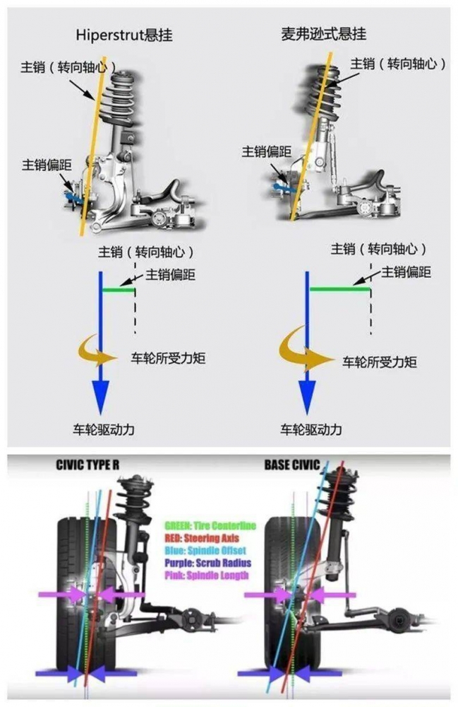

再来看看力臂是如何产生的。绝大多数前置前驱的车型,前轮采用的都是独立悬架。这种独立悬架有一个特点,那就是转向主销(虚拟)延长线与地面的接触点,与车轮旋转平面与地面的接触点并不是重合的,二者的距离称为“主销接地距”,车轮旋转中心与转向主销(虚拟)之间的垂直距离称为“主销偏距”。这个主销偏距就是扭矩转向的力臂 。
有了力,有了力臂,扭矩自然就产生了。这个扭矩会使转向车轮绕着转向主销转动,在前进时车轮前端向内侧转动(左侧车轮向右转,右侧车轮向左转),在后退时车轮前端向内外侧转动(左侧车轮向左转,右侧车轮向右转),这种现象就是所谓的“扭矩转向”。可以看出,只要是在转向车轮上有驱动力,扭矩转向就一定会发生。这个扭矩的大小与主销偏距、主销内倾角、半轴倾角、车轮与地面之间的动态压力、车轮与地面之间的摩擦系数等因素有关。

对于普通的麦弗逊式独立悬架来说,它的转向主销相当于是减振器上端面与下支臂球头之间的连线,这样的结构主销偏距比较大。如果我们使转向主销外移,更接近于车轮的旋转中心,就会大大减小主销偏距,进而减轻扭矩转向的影响。比如宝马、君威GS、福克斯RS、思域Type-R等就采用了这样的悬架结构,从而大大减轻了扭矩转向的影响。需要注意的是,有些车型运动版与普通版采用的悬架结构是不同的,所以表现出不同的运动特性,比如普通版的思域和思域Type-R,它们的底盘结构就完全不同。
