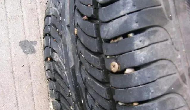

轮胎是汽车上面唯一一个和地面直接接触的部件,开车的时候,车辆要快速旋转,而且还要与地面发生摩擦,对于轮胎的磨损是很大的。如果是轮胎里面还卡着很多小石子,便会加速轮胎的磨损,那么应该如何清理轮胎上面卡着的小石子呢?开了多少年车,才知道轮胎上卡了小石子不用钥匙抠,用这一招,石子全跑光。
在开车时很多时候会有这样一个现象,将车窗放下来能听到啪嗒啪嗒的声音,并且车速越快,声音的频率也就越快,而升起车窗以后就听不见这种声音了,很多新司机不明白是怎么回事而老司机一听就知道是什么原因。其实是因为轮胎在行驶过程中,缝隙里面进了石子就会发出这种声音。清理石子不要用钥匙抠,教你几个方法,帮你去除石子。
可以用螺丝刀将轮胎缝隙中的小石头扣出,螺丝刀的头较为尖,一些小石子但是直接用螺丝刀扣的话很容易弄下来,但是有些小石子在轮胎的缝隙中存在的比较久,进入的比较深,用这种方法就很难清理下来了。可以用小锤子敲击轮胎,将石子与缝隙中的轮胎松动一些,再用螺丝刀就相对的好清理一些。
或者我们可以直接使用专业的汽车轮胎清理钩子,这种钩子是比较细、比较尖的,就算是镶嵌在纹路深处的小石子,也能很轻易地抠掉。如果你在用锤子敲完之后发现轮胎里面还有石头子,但是用螺丝刀又很费力气,这时它就可以完美的取代螺丝刀了,而且根本不伤轮胎。
还有一种方法是去补胎的那里,将轮胎进行放气,通过这种放气可以瞬间将卡在轮胎里的所有石子全部清理出来,清理出来后再将轮胎的气打足,但是通常用这种方法较为复杂,而且需要花费一定金钱,时间上也比较长。
