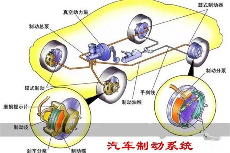

其实汽车的制动系统是极为复杂的,从功能上可以分为行车制动系统、驻车制动系统、紧急制动系统和辅助制动系统,从结构上可以分为盘式制动器和鼓式制动器,从制动介质上可以分为气压制动和液压制动。在普通的乘用车上,普遍采用液压制动、盘式制动器;在以载货为主的卡车上,一般采用气压制动、鼓式制动器,为了减轻行车制动器的负担以及在行车制动器失效时仍然能够让汽车可靠的减速、停驶,还会匹配不同类型的紧急制动系统和辅助制动系统。这些不同的制动系统,对它们的性能要求也略有差别。同时现在的汽车上还附加了大量的制动辅助系统,比如制动防抱死系统、车身稳定系统、制动力辅助系统、电子制动力分配系统、刹车优先系统,以及更先进的主动刹车系统,等等,它们都可以在某些方面增强制动系统的性能。

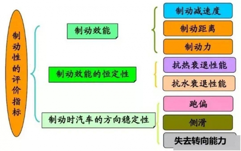

为了能定性、定量的评价汽车制动性能的优劣,在汽车行业普遍采用三个通用的指标来评价汽车的制动性能:制动效能、制动效能的恒定性以及制动时的方向稳定性。其中制动效能是汽车最基本的制动能力,也可以简单的看做汽车制动力的大小;制动效能的恒定性主要指制动系统的热衰退性能,反映的是汽车持续制动的能力;制动时的方向稳定性反映的是汽车在制动时是否跑偏。在测试方法上,有试验台定量检测以及道路试验定性检测两种方法。在检测之前,要求汽车轮胎磨损在正常范围内,轮胎气压正常,制动系统无故障,制动控制系统与车轮制动器活动自由无卡滞,地面附着良好。

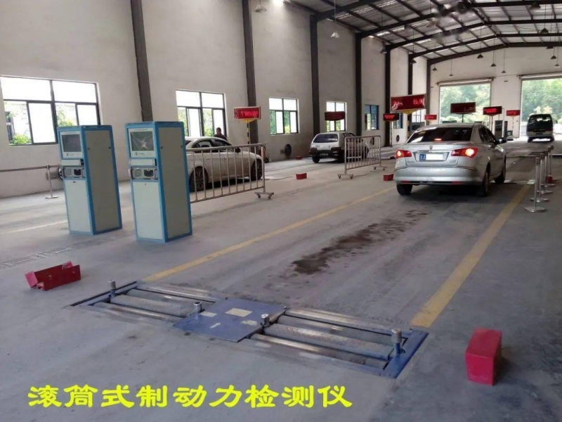

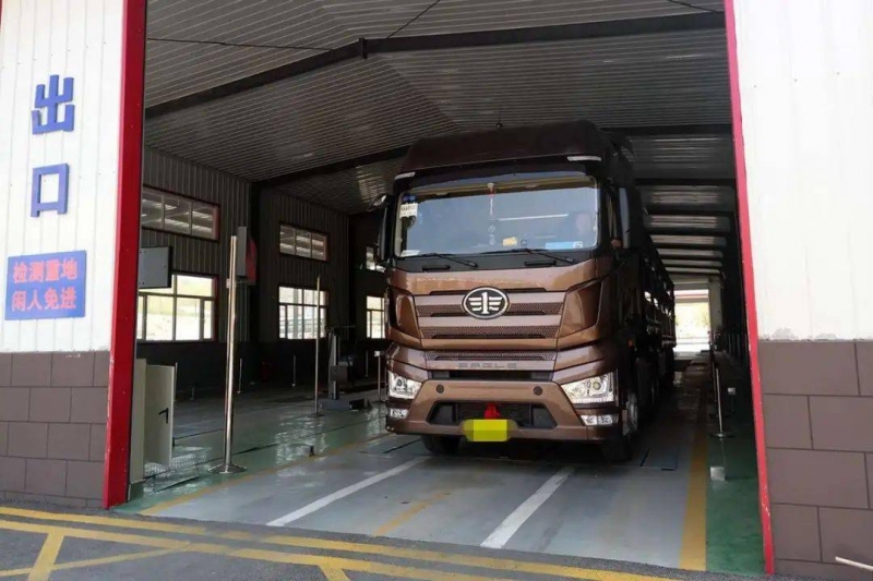

汽车从生产线上组装完成,驶下生产线后,就要开上一个制动力试验台,测试汽车各车轮的制动力。还有汽车在后期使用过程中,每年都要进行一次汽车安全技术检测,其中的一个重要项目是把汽车开上检测线,检查汽车的制动性能。在制动试验台上,可以检测每一个车轮上的制动力,并由此计算出汽车的总制动力、制动力和、制动力差、制动均衡性、驻车制动力等指标,以此来判断汽车的制动性能是否合格。测试的设备通常是滚筒式制动力检测仪或滑板式制动力检测仪,现在更多的采用滚筒式。
在国标中,汽车的制动力和不得小于汽车整备质量的60%,制动不均衡性不得大于20%,驻车制动力不得小于汽车整备质量的20%。制动力和反映的是汽车的整车制动力,如果它过小,说明汽车的车轮制动力不足,汽车的制动距离就会过长;制动不均衡性反映的是汽车各车轮制动力的反应时间以及制动力的差值,如果制动不均衡性过大,汽车就会发生制动跑偏、侧滑等现象;驻车制动力过小,汽车就无法可靠的停放在坡路上,等等。
汽车出厂时制动性能都是合格的,但是在后期使用过程中,由于制动系统的磨损,制动效能会下降,在年检时可能就会不合格,这种情况下我们就要修理制动系统了,比如更换刹车片、刹车盘、换刹车油等。特别是大型卡车的制动系统,由于车轮较多,载重量大,制动使用频繁,在年检时很难各项指标都符合要求,在这种情况下就只能各显神通了。不过这种试验台检测无法测试制动效能的恒定性,一般制动效能的恒定性是由车轮制动器的材质、通风、冷却等因素决定的。

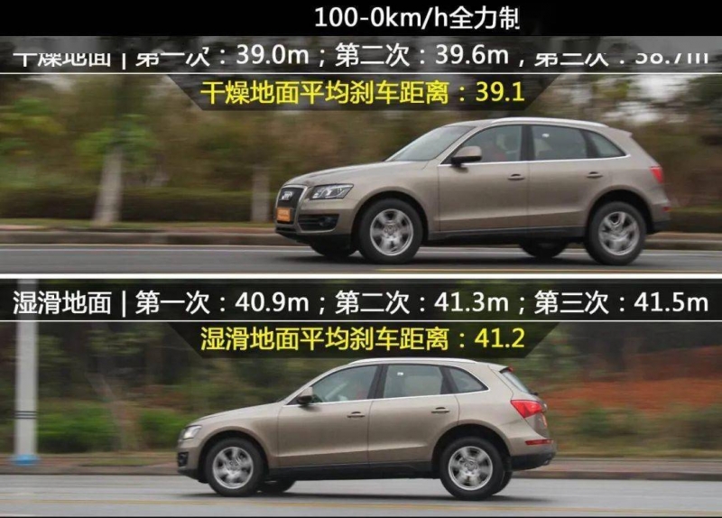

道路测试制动效能不能测试出每个车轮的制动力,但是却可以测试出整车的制动能力。通常用百公里制动距离来表述,具体的方法是:把汽车加速到时速 一百公里之上,然后自由减速,等车速降低到100公里/小时时,驾驶员全力踩下刹车,让汽车在最短的距离内停下来。然后我们测量从踩下刹车的那一点到汽车完全停止那一点的距离,这个距离就是汽车的百公里制动距离。对于普通的乘用车来说,制动距离一般在33~48米之间,我们的判定标准为:33~37米为优秀,37~41米为良好,41~45米为合格,如果制动距离超过了45米,也不能说制动性能不合格,只能说这款车的制动性能比较差。
不过这种测试方法还是有很大局限性和误差的,其中驾驶员的操作是最大的影响因素。因为汽车在制动过程可以分为六个阶段,分别是驾驶员反应时间、制动机构反应时间、制动力增长时间、 制动器作用时间、持续制动时间以及制动解除时间,可以看出,如果驾驶员反应时间过长,就会影响汽车的制动距离。此外,制动器的型式以及技术状况,也会也会影响制动机构反应时间和制动力增长时间,比如盘式制动器的制动机构反应时间和制动力增长时间就优于鼓式制动器,同样的车型使用盘式制动器就会缩短制动距离;还有刹车片与刹车盘(鼓)之间的间隙、摩擦面积、蹄铁轴锈蚀状态等,也会影响汽车的制动过程,进而影响制动距离。
此外还有一点需要注意,就是在制动试验台上测试合格的车型,在道路试验中制动性能不一定就会合格。这主要是受到道路附着条件的限制。因为我们在制动试验台上测试的是车轮制动器的制动力,但是在实际驾驶中,影响汽车制动性能的是地面制动力。影响地面制动力的主要因素有地面的附着系数、轮胎的型式、气压等,比如在冰雪路面,湿滑路面,地面附着力低,汽车的制动距离就会延长;而轮胎与地面之间的附着力,会极大的影响汽车制动距离,现在的汽车受成本的限制,简配越来越严重,很多家用车都使用较低级别的轮胎,与地面的附着系数较小,汽车的制动距离就会延长,有些车型如果换一套轮胎,汽车的制动距离就会大大缩短,就是这个缘故。

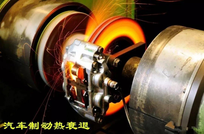

制动效能的恒定性测试就是制动系统抗热衰退的能力。一般采用短时间内连续制动的方式,来看制动效能衰退的程度。比如在短时间内连续测试汽车的百公里制动距离,如果汽车的制动距离越来越长,甚至制动失灵,就说明该车型制动效能的恒定性较差。影响制动效能恒定性的主要因素是车轮制动器的散热、通风以及刹车片与刹车盘的材质,比如现在很多车型采用的盘式制动器,抗热衰退能力就优于鼓式制动器,还有通风盘式制动器,抗热衰退效能也比较好,而一些高端车采用的陶瓷刹车片,能耐较高的温度,也有较好的抗热衰退能力。而一些经常跑山区道路的大卡车,采用给车轮制动器淋水的方式来降低刹车片的温度,也是提高制动恒定性的一种方法。
