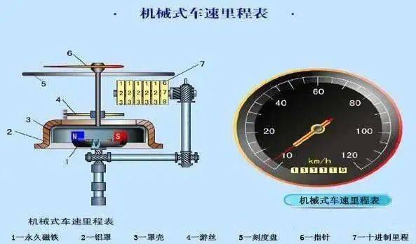

早期的汽车,使用的是机械式里程表。它的转速信号是从变速箱输出轴后端获取的。获取方式是让变速箱输出轴带动一个里程表齿轮与输出轴同步旋转,然后这个齿轮再带动一个软轴线,软轴线的另一端连接在里程表上,根据预先设定好的比例,带动里程表计数齿轮转动,这样就可以计算汽车的里程数据了。同时这个软轴线还同步带动速度表,显示汽车的行驶速度。现在仍然有部分摩托车以及农用车使用这样的计数方式。

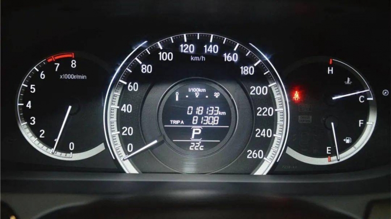

现在的汽车基本都使用电子里程表了。仪表盘基本就是一个显示屏,上面显示的参数是受行车电脑控制的。车速传感器将车轮转速信号传送给行车电脑,根据预先存储在行车电脑中的程序,计算出一个数值,显示在仪表盘上,并且随着汽车的行驶而持续变化。车速传感器的信号获取方式有两种,一种是在变速箱输出轴上,另一种是利用ABS轮速传感器的信号。

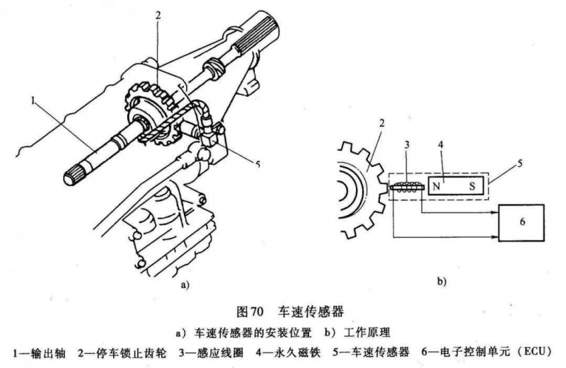

不论是安装在变速箱输出轴上的车速传感器,还是安装在车轮上的ABS轮速传感器,它们的工作原理都是一样的,也比较简单,利用电磁感应的原理来工作。在变速箱输出轴上或者车轮上安装有齿圈,在齿圈上方安装一个电磁感应器,每一个齿轮经过电磁感应器,都会引发一次磁场变化。电磁感应器把变化信号和频率传递给车速传感器,就可以计算车轮的转速了。然后车速传感器将车轮转速信号传送给行车电脑,就可以在仪表盘上看到车速和里程显示了。

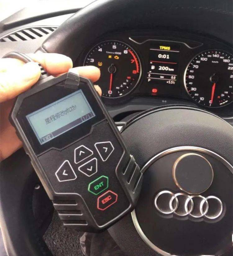

汽车的行驶里程是汽车重要的技术数据,一般情况下是禁止更改的。机械式里程表都有防逆转装置,计数齿轮只能向一个方向转动,不能反向旋转,避免人为将里程缩短。电子里程表都是将数据写入芯片,即使在断电的情况下,这个数据也不会丢失,更不会改变。但是我们知道,二手车贩子买车后,几乎都会调整里程表,让里程减小,他们是如何做到的呢?

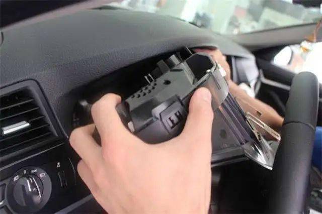

不过现在的汽车更加先进了,仪表盘只是一个显示器,显示的内容由行车电脑决定,要想更改里程,只能更改行车电脑内部的数据。不过这也难不住精明的二手车贩子,有人专门研制出了一个汽车调表仪,只要把它与汽车的OBD接口连接,就可以轻松的更改汽车的行驶里程。想要多少就输入多少,简直比吹灰还省力。不过有些高端车,为了避免这种行为,会对行驶里程这个参数做保护,禁止任何更改数据的行为,或者只能向更高的数据更改,比如宝马、奔驰、劳斯莱斯等。或者需要拆下行车电脑数据芯片,在专用的设备上修改数据,这就比较麻烦了。
那么我们怎么知道二手车是否被调表了呢?一种是凭借丰富的用车经验,查看汽车各部位的磨损情况,看是否与行驶里程吻合;还有一种方法是查看变速箱控制单元中存储的行驶里程数据,也称为“变速箱行驶里程”,这个参数一般是无法改变的,如果它与仪表盘上显示的里程不一致,就可以肯定这款车被调表了。不过这种方法只适用于自动变速箱。
