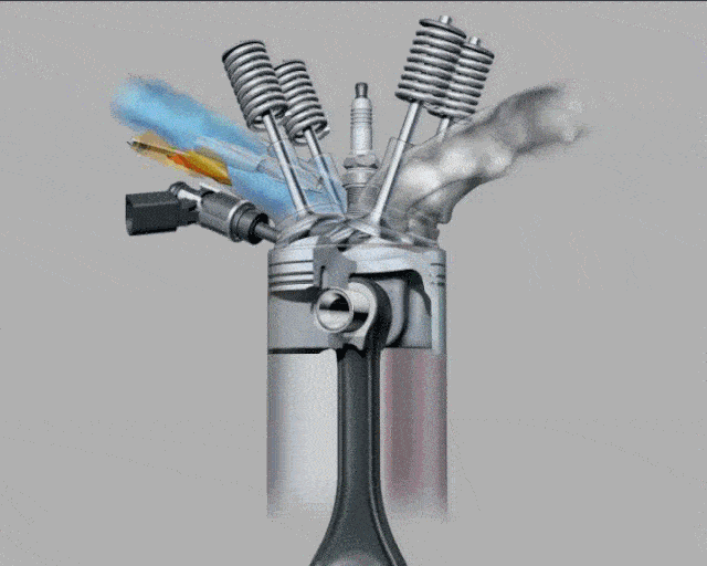

还有一个深受大家诟病的话题,那就是奥迪汽车的火花塞更换周期只有短短的两万公里。这个更换周期是所有车型中最短的,它使用铂金、铱金类的火花塞,但是使用寿命却比铜镍火花塞都要短,这究竟是为什么呢?
这主要是因为,奥迪发动机的工作条件是非常苛刻的,它使用的是涡轮增压缸内直喷发动机,做功时气缸内压力大、温度高,火花塞要承受巨大的压力冲击和温度变化,这就对它的机械强度提出了很高的要求;此外,奥迪的火花塞每一个工作循环点火两次,而不合适一次,这样两万公里就相当于其他车型的四万公里;还有就是奥迪发动机采用分层燃烧技术,在火花塞附近可燃混合气浓度高、、燃烧快,对火花塞的损耗也就更大。车企实验发现,火花塞在两万公里之后性能就出现了下降,因此,为了保证奥迪发动机性能的稳定可靠、动力充分发挥,就规定两万公里更换火花塞。现在有很多奥迪店规定,如果两万公里不更换火花塞,视为自动脱保。
