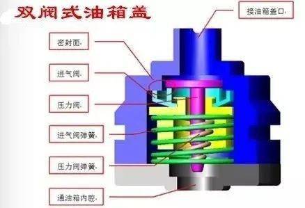

4、加油时要打开加油口上的盖子。其实这个盖子才是真正的油箱盖,外面的那块板应该叫油箱盖板。这个油箱盖看起来平淡无奇,就是一个堵塞,其实它的内部结构非常复杂,是一个十足的高科技产品。在它的内部一般有两个阀:空气阀和蒸汽阀。空气阀的作用是向油箱中输入空气,防止油箱油面下降形成真空,造成供油不足或者供油中断;蒸汽阀的作用是将油箱中的汽油蒸汽释放出来,防止油箱中压力过高。这两个阀的压力调节是非常精确的,如果没有这两个阀或者这两个阀发生了故障,油箱是无法正常工作的。比如空气阀卡滞,油箱出现真空,汽车就会出现供油不足甚至供油中断的故障;如果蒸汽阀锈蚀卡滞,打开油箱盖的瞬间就会有一股油气喷出来。当然,现在的车基本都用碳罐系统了,油箱盖上一般只有空气阀,没有蒸汽阀了。这样做的目的是防止汽油蒸汽释放到大气中,对空气造成污染。

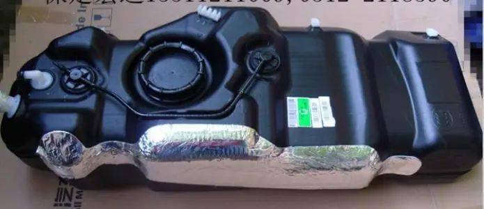

7、油箱的材质有工程塑料、铁质、铝质等,绝大多数的小型车都使用工程塑料制作的油箱,它可以做成各种复杂的造型,以适应复杂的底盘形状,同时它还耐腐蚀、耐冲击,不易燃烧等,是比较合适的油箱材料。铁质油箱现在已经很少见了,它不易成型,底盘适应性不好,油箱内壁需要涂一层特殊的材料,如果这个涂层破损脱落的话,还容易堵塞油路,铁直接与汽油接触还会锈蚀,导致油箱漏油。而铝质油箱主要应用在一些卡车上,它体积大,强度高,重量轻,是比较合适的油箱材料。
