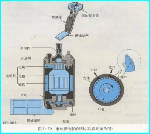

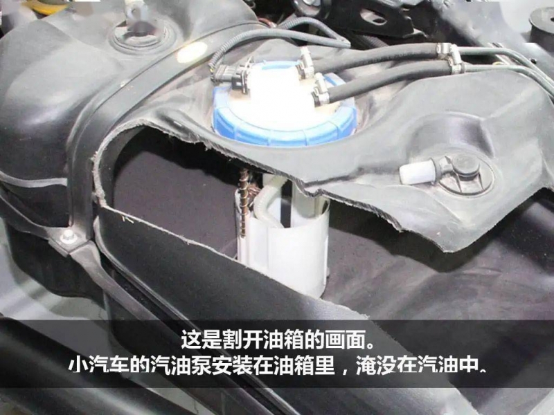

现代的车都是电控燃油喷射发动机,它的燃油系统是有较高的压力的,这样就需要一个强力的汽油泵。这个汽油泵的结构一般都是一个电机带动一个液压泵,为了便于吸油建立压力,它都安装在汽油箱内部的,浸泡在汽油之中。汽油泵工作时电机通电运转,带动液压泵转动,将汽油从油箱中吸出并建立一定的压力供给发动机。电机通电运转就会产生热量,这个热量自然就需要散发出去,否则就会烧毁电机。所以很多人就想当然的以为,汽油泵就是依靠周边的汽油来冷却散热的,如果汽油少了,不能把汽油泵完全浸泡,汽油泵暴露在空气中,就会导致汽油泵烧毁。
其实这种理解是有偏颇的。汽油泵虽然是浸泡在汽油中,但它并不是将热量传导给汽油,而是依靠汽油流过汽油泵电机把热量带走。汽油泵在结构设计上将吸油管道设计在电机周围,汽油泵运转就会使汽油流过汽油泵电机,将汽油泵电机冷却。这种冷却方式比热传导高效多了,可以说汽油泵90%以上的热量都是通过这种方式散发出去的。所以说,只要油箱中有汽油,只要汽油泵能吸上来汽油,就不会高温,更不会烧毁。所谓的油灯亮了、汽油少了就会烧毁汽油泵,只是老司机的想当然耳。

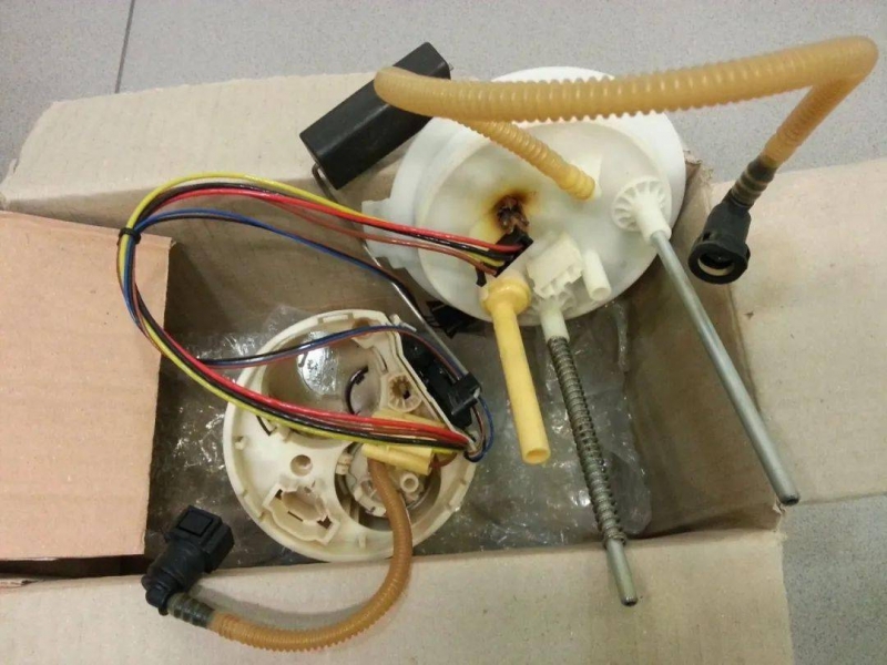

最后再来说说汽油泵是如何损坏的。有些车的汽油泵使用几万公里就损坏了,主要的原因无非是两方面。一方面不排除汽油泵的质量不好,比如碳刷磨损过快等,或者是汽油泵的限压阀开启压力过大,导致汽油泵负荷过大;另一方面的原因就是汽油质量不好,汽油中的杂质过多,将液压泵磨损,导致汽油泵压力降低,达不到发动机燃油系统需要的压力。所以,我们尽量要去品质有保证的主流加油站加油,尽量不要去小加油站加油,也不要加私油。特别是汽油滤清器外置的车型,汽油不经过过滤直接进入汽油泵,如果杂质含量过高,很快就会导致汽油泵损坏。
