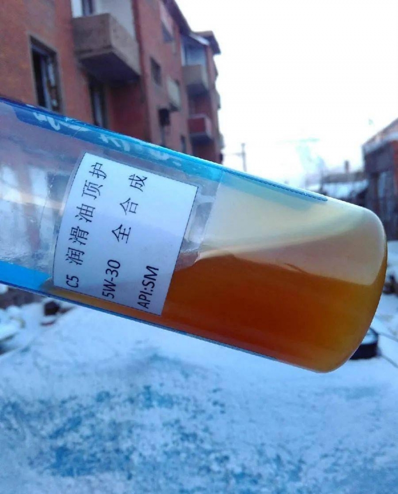

不论是矿物质机油、半合成机油还是全合成机油,在低温冷冻后出现浑浊的现象都是正常的。因为机油并不是纯净物,而是由多种物质混合而成的混合物,同时还会吸收一定的水分。这些物质在冷冻后,部分会结晶并悬浮在机油中,形成了一种乳浊液,我们看起来就是机油变浑浊了。

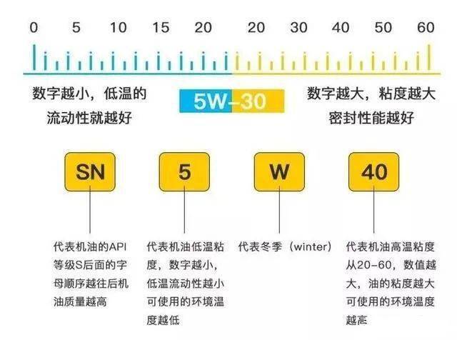

其实机油是否浑浊不是我们关注的重点,我们重点关心的应该是机油在低温下的流动性。大家知道机油的粘度指数是用xW-xx来表示的,其中W前面的x就表示机油的低温粘度,比如0W表示机油最低可用温度在-35°C以下,5W表示机油最低可用温度在-30°C以下,等等。如果机油经冷冻后仍然具有良好的流动性,就说明这款机油低温粘度是合格的。

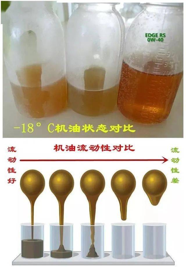

此外,我们也可以用冷冻机油的方法来大致的判别机油是否是全合成机油。一般来说,矿物质机油黏温特性差,在低温时几乎就没有流动性了;而全合成机油黏温特性好,在很低的温度下仍然可以保持较好的流动性。所以我们只要比较机油冷冻之后的流动性就可以辨别机油的性质。还有就是可以用这种方法来简单的辨别机油的真假,一般真机油在低温状态下流动性很好,而假机油流动性就较差。
