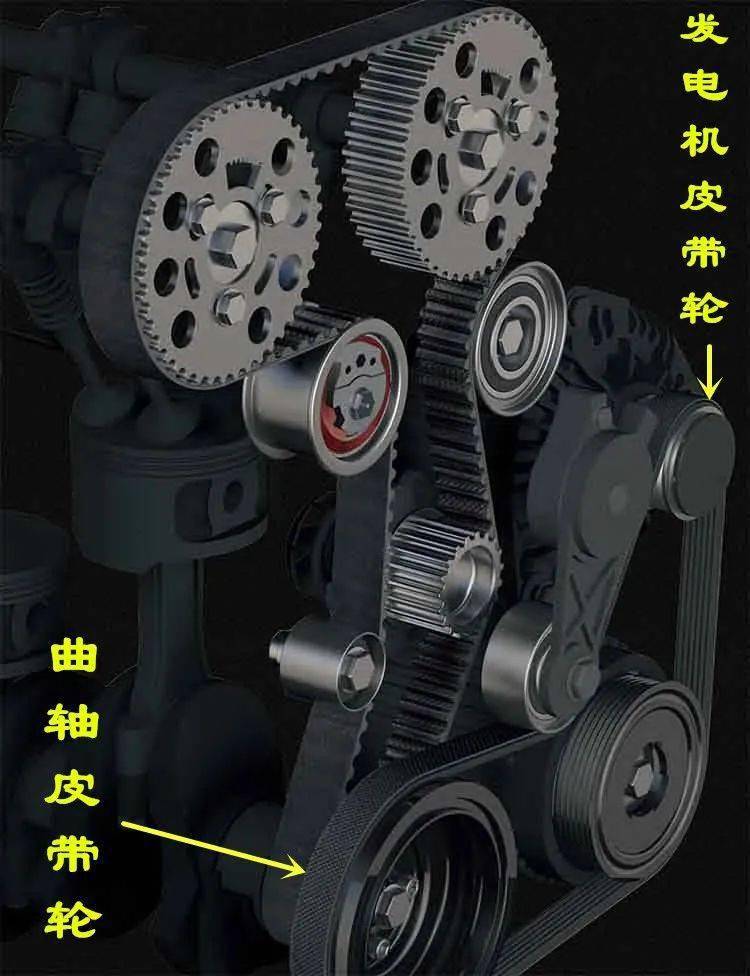

首先来说说汽车为什么怠速也可以充电吧。汽车的发电机是由发动机曲轴通过皮带带动的。大家仔细观察会发现,发动机曲轴皮带轮要比发电机皮带轮大很多。也就是说,这是一种“增速传动”,发电机的转速要比发动机的转速更高。事实上,发电机的转速一般是发动机转速的2.5倍左右,比如发动机以800转/分钟的转速怠速运转,发电机的转速一般在2000转/分钟左右。

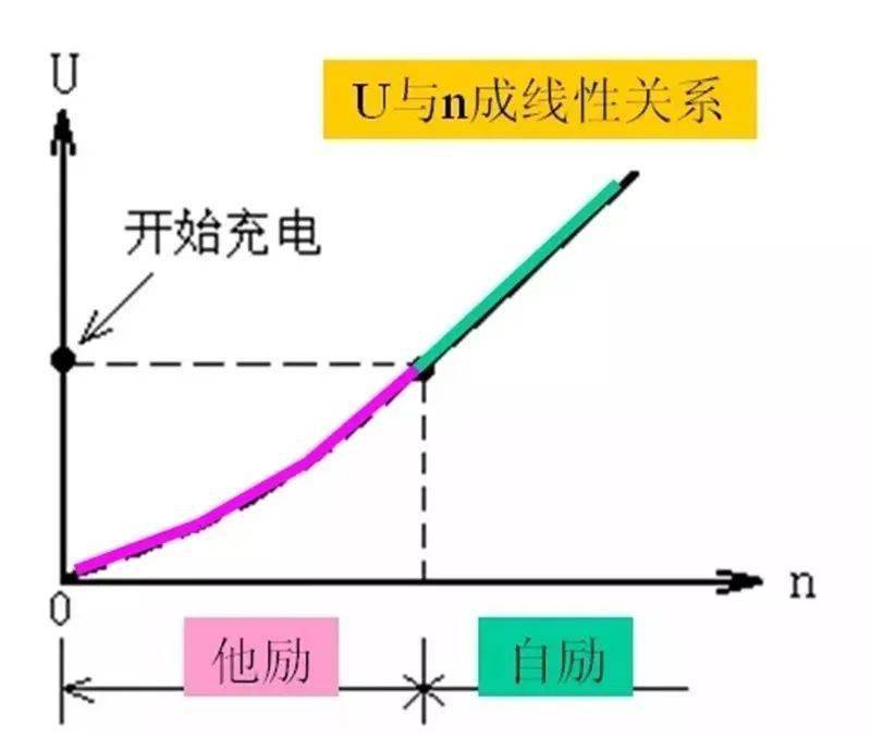

而发电机一般在1000转/分钟时就可以发出额定电压。所以,发动机在怠速运转时,发电机电压就会高于电瓶电压,就可以给电瓶充电。只是发电机在低速运转时,发出的电流和电量并不高,所以充电速度是很慢的。如果此时有其它的用电器工作,比如开大灯,听大功率音响等,发出的电量甚至不足以应付,就没有多余的电量给电瓶充电了。

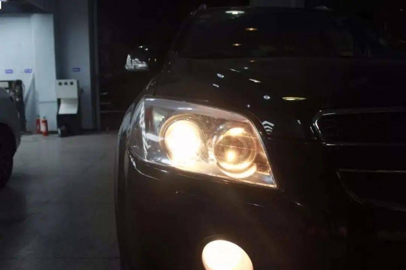

有一个明显的例子,有些小排量发动机,在发动机怠速运转的情况下,我们打开大灯,发动机就会剧烈的抖动,大灯也是非常昏暗的。这种情况老司机称为“夺电”,就是说大灯占用了太多的电量,导致点火系统电量不足了,发动机点火不良,自然就会抖动。在这种情况下发动机自身都应付不暇,更不要说给电瓶充电了。不过此时只要我们踩一点油门,提高发动机的转速,发动机就会稳定许多,同时大灯也更亮了。这是由于发电机转速提高了,发出了更多的电量和更大的电流,维持发动机自身运转之后还有剩余,就可以给电瓶充电了。

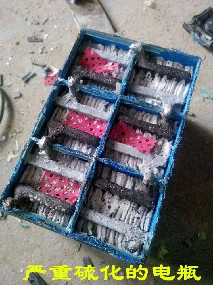

汽车电瓶长时间停放后,会发生一种现象叫做“硫化”。其原理是电瓶中的硫酸铅过多的附着在极板上,会堵塞极板上的孔隙,使极板上的活性物质和电解液隔离开来,导致电瓶的内阻增大,容电量下降,这种现象叫做蓄电池的硫化。此时给电瓶充电,电压会迅速升高,很快就充满了;但是放电也很快,刚充满时可以顺利启动发动机,停放时间稍长,电就放没了。我们业内一般把这种电称为“浮电”。
汽车长时间停放,启动后怠速充电,电瓶中充进去的就是这种浮电,是不堪大用的。如果想要消除这种浮电,一种方法是将电瓶拆下来,在充电机上做去硫化充电,就是以小电流多次充放电,将极板上的硫酸铅融化,恢复电瓶的容电量;另一种方法是把车开出去行驶一段时间,然后一直正常使用车辆,让电瓶在动态中反复的充放电,经过一段时间之后,电瓶就会恢复正常了。
