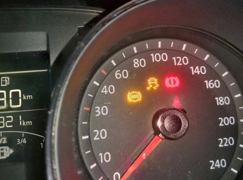

我们的爱车仪表盘上出现ABS故障灯报警,去修理厂检查的结果通常是某一个车轮的轮速传感器坏了,然后给我们更换一个就好了。但事实上汽车轮速传感器的故障率是非常低的,很多时候是线路故障或者是轮速传感器脏污导致的。如果想验证这个说法,当修理厂告诉你说轮速传感器坏了的时候,你先不他更换,让他先把这个部位清洗一下试试。如果清洗干净之后故障就消失了,就说明这个传感器是完好的,故障是由于脏污导致的。
汽车的轮速传感器结构是非常简单的,它就是一个电磁计数器。车轮上有一个齿圈,轮速传感器的头部是一块磁铁,车轮转动每一个齿牙经过磁铁,切割磁力线引起磁通变化,轮速传感器内部的电路就计数一次,由此计算出车轮的转速。如果齿圈或者磁铁脏污了,二者相对转动时不足以导致磁通变化,传感器就无法计数了,此时我们只要把齿圈和传感器清洗干净就好了。
可以说,有80%左右的轮速传感器故障是由传感器脏污导致的。我同事的一辆日系车,经常发生ABS灯报警故障,每一次检查都是右后轮轮速传感器故障,去dealer店就更换传感器,花费不菲。后来一个偶然的机会,他自己到车下查看,发现传感器部位很脏,就把传感器清洗了一下,故障马上就消失了。至此他才明白,原来之前的传感器都白换了,故障的根源就是传感器脏污了。
