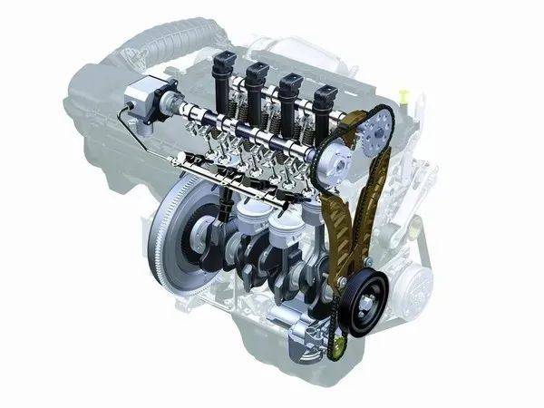

汽车发动机在运转时,内部有很多的摩擦副,比如活塞、活塞环与气缸、气门与凸轮轴、齿轮副等,会产生一定的摩擦力,此外还有气门弹簧的张力、气缸的压缩阻力等,这些统称为发动机的运行阻力。运行阻力会阻碍发动机的运行,因此发动机在工作时必须分出一部分动力来克服这些运行阻力。一般来说,发动机需要拿出三分之一左右的动力来克服自身的运行阻力。
发动机在怠速运转时,发动机发出的动力除了带动一些附属件的运行之外,剩余的动力几乎全部用来克服内部的运行阻力。因此,发动机的怠速转速都是经过精心调校的,既能保证发动机怠速时平顺的运转,又不会转速过高,让发动机的动力白白浪费。一般来说,排量越大、气缸数量越多的发动机,怠速越低,反之则越高。比如我们常见的四缸发动机怠速转速一般在800转/分钟左右,六缸发动机怠速转速一般在600转/分钟左右,而三缸发动机怠速转速一般在1000转/分钟左右。

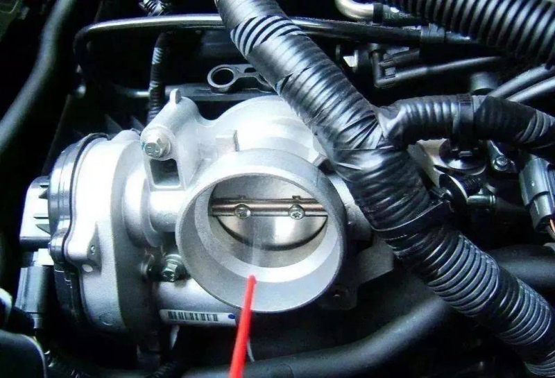

如果发动机由于某种原因,比如节气门脏污、发动机积碳、点火系统工作不良、燃油供给系统故障、进气歧管漏气、发动机老化磨损严重、机油粘度过高等,就会导致发动机的发出的动力下降,不足以克服运行阻力,发动机就会出现抖动、运行不平顺甚至熄火等故障。此时只要我们稍微踩一点油门,让更多的空气进入发动机,同时相应的多喷一点油,发动机的动力就会提升,足以克服发动机的运行阻力了,发动机就不抖了。

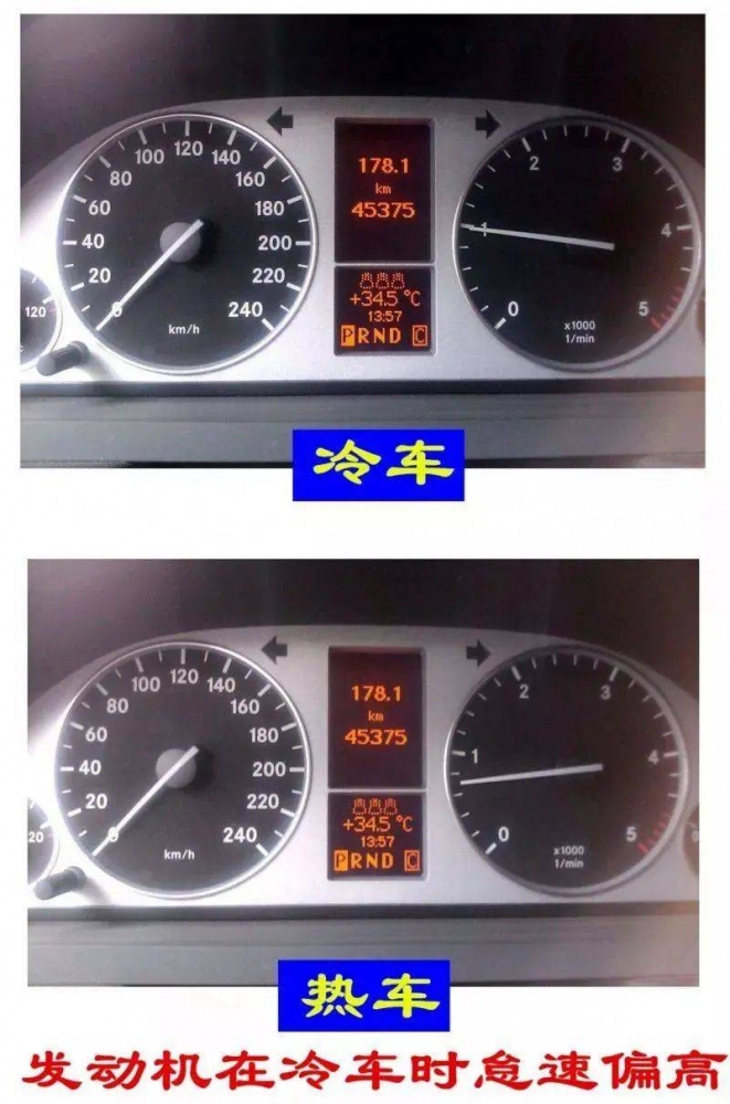

发动机抖动在一定范围内,是可以自动调整的,比如冷车高怠速、节气门自适应等。如果超出了调节的阈值,就需要修理了,解决问题的重点放在如何提升发动机动力方面来,比如清洗节气门、检查燃油压力、检查更换点火线圈及火花塞等,如果还是不行,就要检查气缸压力,看是否是由于机械原因导致的故障。
