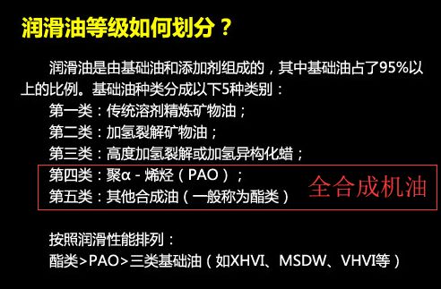

机油主要由基础油+添加剂组成
机油它的组成主要是由基础油,再加上添加剂组成的。这就好像说你的工资主要是由底薪,再加上提成组成的一样。
美国石油协会API,把基础油分成了五类。矿物油是用第一类或第二类油,全合成是用第四类或者第五类油。
通俗理解的话,就好像说你们公司把底薪分成了五类,那普通本科人才用第一类或第二类,硕士研究生人才用第四类或第五类,就是这样类似的道理。

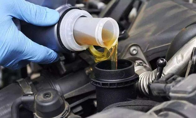

那上面说了不同品牌机油的区别,那我们换机油的时候,是否可以换另一个品牌呢?其实这个问题说的是关于不同品牌机油能否互换的意思。
这里我讲的互换,指的是说把车内旧机油放干后,装入新机油的过程。
通俗的说,就是加入的新机油里面混入了原来发动机里存留的少量的旧机油。
这个情况来说呢,只要你加入的新机油的性能和粘度等级符合汽车厂家给出的要求,这种互换是肯定没有问题的,我们平时很多时候都是这么做的。

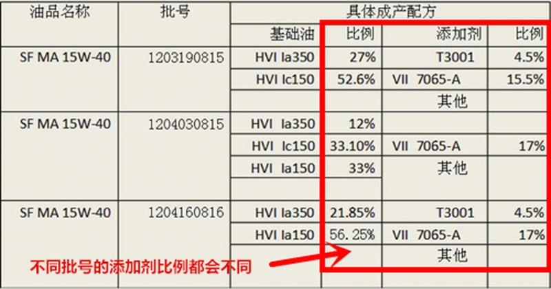

同品牌同型号机油的成分也可能不一样
而且悄悄告诉你,就算你换加的是同品牌的机油,那根据它不同的产地、批号,这个机油的成分也不完全是一样的。
所以说互换不同品牌的机油,问题不大的,但是你一定要把旧机油放干净了再换了,这样就可以做到最小比例的混合。

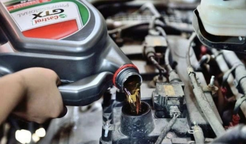

这里说的混加,意思是说当汽车的机油有损耗时,你需要添补新机油进去的过程。
这时候老机油和新机油的混合比例,就不是上面说的小比例混合了,混合比例比上面高多了。
混加时最好选原有的品牌和型号
这种情况下,我建议你最好选用原有的品牌和型号,为的是能发挥机油和发动机的最佳性能。

综上所述,如果你是换机油的话,一定要把旧机油尽量放干净,然后可以换符合厂家要求的不同品牌机油(减少新旧机油混合比例),也不会对发动机造成伤害。
而如果你的车需要添补新机油时,我建议你最好选原有的品牌和型号,这样就可以发挥出机油和发动机的最佳性能,也避免了对发动机产生其它的严重后果。
