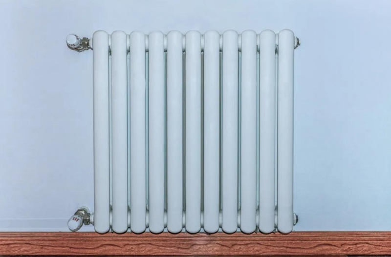

那我通俗易懂点说,这就好像你用一个风扇吹烧热的暖气片,这样得来的热风。

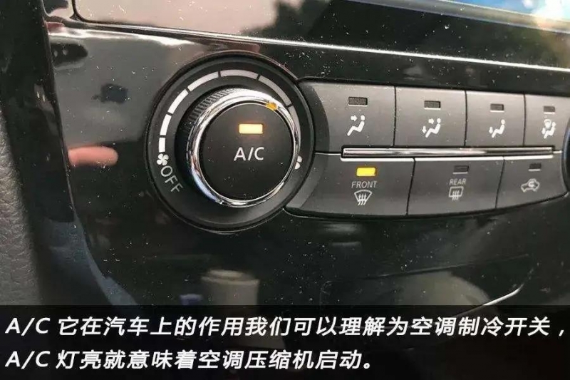

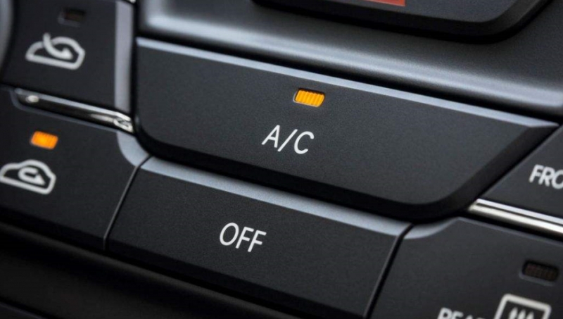

开暖风按下A/C键,油耗会增加
当你开暖风时按下了A/C键,这时汽车空调压缩机就会一直工作。
而大部分汽车空调压缩机是由发动机驱动的,这势必会造成汽车油耗和发动机负担的增加。

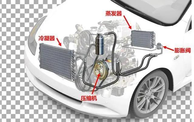

汽车空调制冷系统主要是由压缩机、冷凝器、储液干燥器、 膨胀阀、蒸发器、制冷管路及控制系统组成。
一般来说,汽车空调制冷系统的工作原理采用蒸汽压缩式制冷方式,也就是说汽车冷气是通过压缩机增压,使制冷液液化再汽化,吸收空气中的热量,然后达到降温的效果。
上面的这些名词看不懂没关系,这个不是我们今天的重点。
今天的重点是要知道,汽车空调上制冷的关键核心部件是“压缩机”,而它是由发动机驱动的。
而我们平时按下A/C键,就意味着让空调压缩机开始工作了,这时候空调才可以吹出冷风,而在这种情况下,势必会造成汽车油耗和发动机负担的增加。
而在整个空调系统里,最耗能的就是压缩机了。

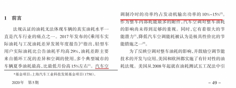

根据空调技术上的期刊《空调对轻型乘用车油耗影响的试验研究》中的说法:汽车空调制冷时的功率约占发动机输出功率的10%~15%。
因此综上所述,我们可以清楚的看到,汽车空调制冷比制热更费油。
