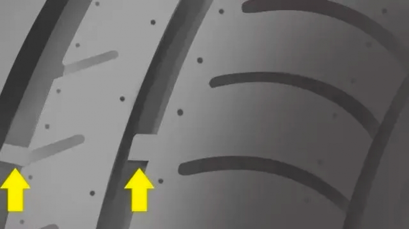

1、轮胎磨损严重
通过观察轮胎磨损标记来判断轮胎的磨损程度。磨损标记一般位于轮胎排水槽内,是一个截面为梯形的橡胶凸起物。
一般家用轿车的磨损标记厚度为1.6mm,当轮胎花纹磨至与磨损标记平齐时,必须更换轮胎。
