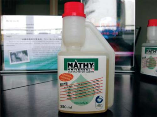

虽然,车辆所使用的燃油(汽油和柴油)本身也含有一定添加剂, 但是养护产品中的燃油添加剂( 图2) 加入车辆的燃油系统中, 能够清除发动机内各种有害沉积物(如积炭和胶质),清洁整个燃料供给系,包括供油管路、喷油器、进气和排气门以及活塞顶等部位,解决因沉积物引起的各种故障,减轻摩擦损失,降低油耗,延长发动机的使用寿命。

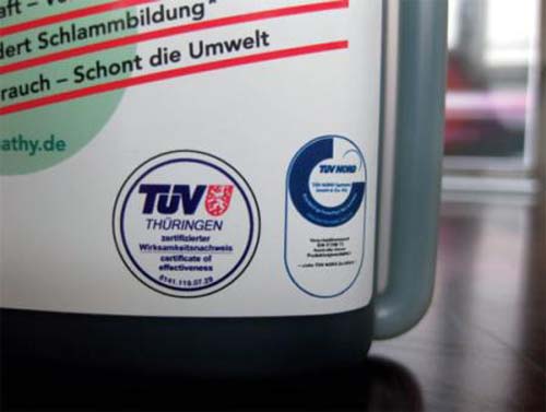

维修企业在选用添加剂品牌时, 一定不要被代理商口中的各种认证所迷惑。在汽车发达国家,相关的权威认证机构的认证过程是非常严格的。就拿德国的TUV 认证来说,并不是产品包装上有这个TUV 标识就行了,还要看这个标识上是否有相应的代码。根据这个代码,能够在TUV 的官方网站上查询到这款经过认证的产品,每款产品应该有一个认证代码(图3)。
| 图3 TüV认证标识 |
据了解,市场上一些德国进口添加剂品牌虽然宣传自己的产品经过TUV 认证,但是在产品包装上看不到TUV 标识,或者有TUV 标识但没有相应的认证代码。这有可能是该品牌的某些产品通过了认证,但为了混淆国内的用户,他会打着全系列产品都通过认证的旗号进行推广。因此,维修企业在选用添加剂产品时,一定要验证产品通过验证的真实性。

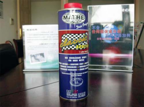

不少维修企业都有一些辨别产品质量的方法,如将有积炭的气门或者喷油器泡在一些添加剂中,看积炭的清除效果,或者自己试用添加剂一段时间,感受车辆性能的变化等等。维修企业还可以通过添加剂产品的成分来判断产品的性能。像润滑油添加剂或者燃油添加剂产品,除了清洁作用外,还应该具有一定润滑作用,这就要求这类产品中具有能够减摩抗磨的物质成分。一些常见的减摩抗磨物质包括:石墨、MoS2 类固体悬浮型;特氟龙树脂微粒型;含铜、铅等重金属微粒的镀膜类;磁性油精类;一些氯化物、氟化物等。上述这些添加剂中的物质成分在物质形态上都属于固体成分,虽然都具备良好的减摩抗磨物质,但是当车辆在静止状态时,这些固体成分会析出,悬浮在润滑油或者燃油中,从而造成滤清器处的沉淀。
目前,市场上已经出现了无固体成分的添加剂产品,像德国的玛蒂(MATHY)。所谓无固体成分,自然不含上述的这些减摩抗磨物质,不但不存在固体成分析出而导致沉淀、堵塞等缺陷,而且还因为不使用这些物质降低了成本。当然,玛蒂品牌的最初是专为赛车而开发,采用特别的配方,在不含任何上述固体成分的前提下,足以达到最极限发动机工况条件下的润滑效果。
