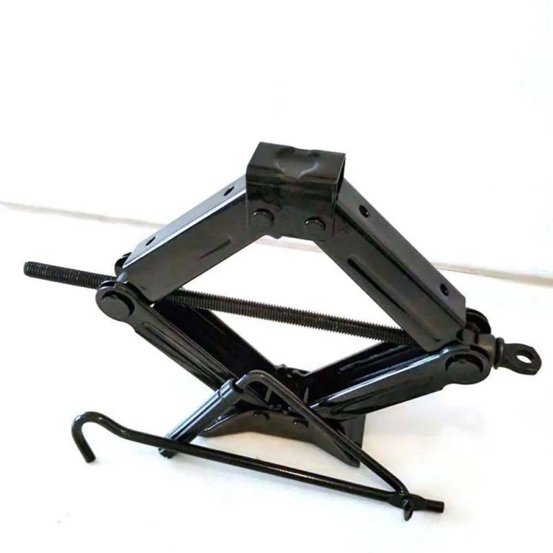

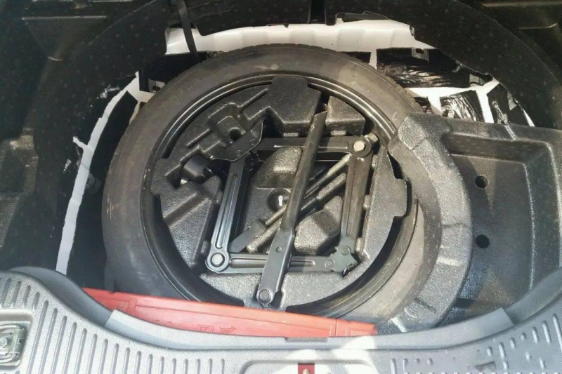

很多人可能从来都没有使用过千斤顶,甚至不知道它的存在。它是汽车的随车工具之一,主要作用是用来支撑汽车,以便给汽车更换轮胎或者从事车轮维修作业。它一般放在汽车的后备箱中,与备胎在一起,也有些车型的千斤顶放在驾驶员座椅下面。乘用车上所使用的千斤顶,一般都是摇把式工字型结构,它其实就是一个机械式力矩放大器,通过一个丝杠-摇杆机构,把人作用在摇把上较小的力放大,进而将汽车顶起。从它的结构可以看出,当它起作用时,在丝杠-摇杆连接部位的铆钉、螺丝、丝杠等,会承受较大的力,如果这些部位强度不够,就会造成局部断裂。
所以,这个看似不起眼的千斤顶,其实是非常重要的,也有比较高的技术含量。当汽车被千斤顶支撑起来之后,汽车很大一部分重量都压在这个千斤顶上,比如一个1.5吨重的车型,当我们用千斤顶支撑起一个车轮后,至少有600公斤的重量会压在这个千斤顶上 。可想而知,如果它不够结实,就很容易被破坏,进而导致支撑失效,车辆倒塌,会对在车辆旁边作业的人造成极大的威胁,同时也会损伤车辆。如果恰好有人在车下作业,甚至会造成人员伤亡。这次通用汽车公司召回,就是由于这个千斤顶设计或者制造过程中有缺陷,导致它的强度不足以支撑汽车的重量,造成局部断裂,进而造成了人员伤亡和车辆损坏。

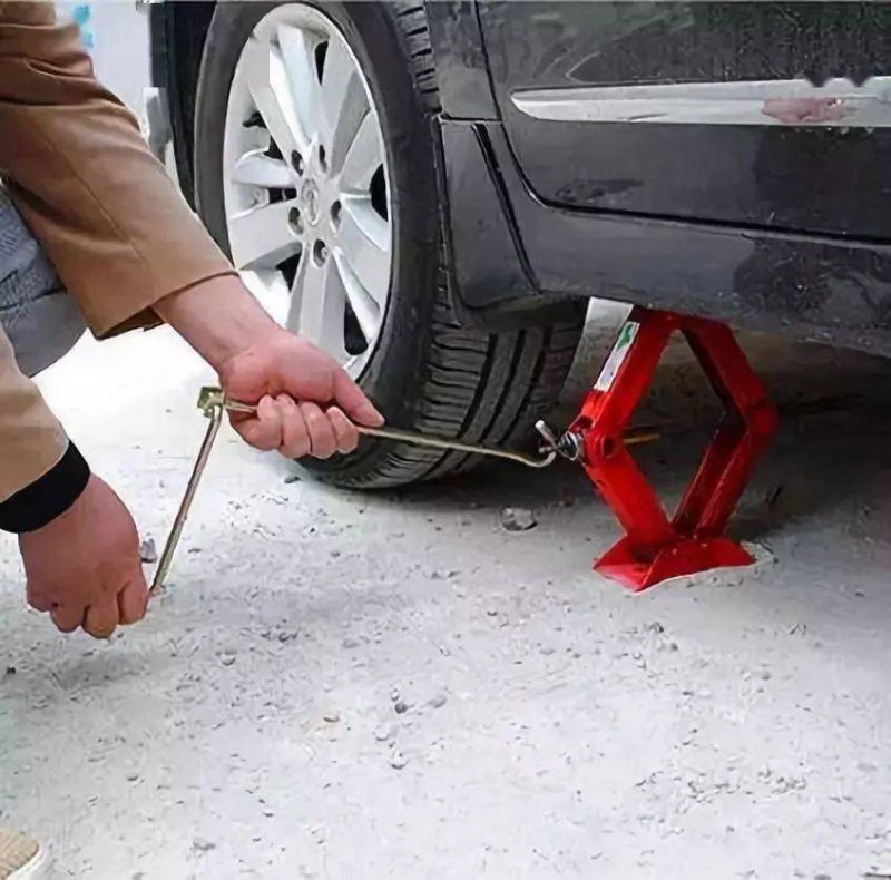

千斤顶不仅仅是自身的结构要合理、强度要足够大,我们在使用过程中也要注意正确安全使用。在使用之前,要仔细检查千斤顶各连接部位的铆钉、螺栓等是否完好,丝杆是否运转正常。 千斤顶都有支撑重量限制,不要强行支撑超过限制重量的物体。

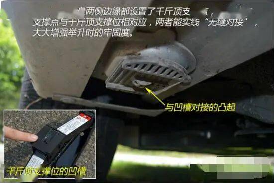

在支撑汽车时,千斤顶下端一定要支撑在坚实的地面上,地面不能松软变形或下陷。如果地面条件不好,可以在下面垫石头或者木板以加强支撑。千斤顶的上端要支撑在车身相应的位置上,一般在汽车的四个车轮处都有固定的支撑点,这些支撑点在结构上都做了加强,足以支持汽车的重量。在汽车支起后,要把拆下来的轮胎放到车下,做一个临时的保险。此外,在坡路上支撑汽车时,一定要把车轮掩好,避免溜车。
