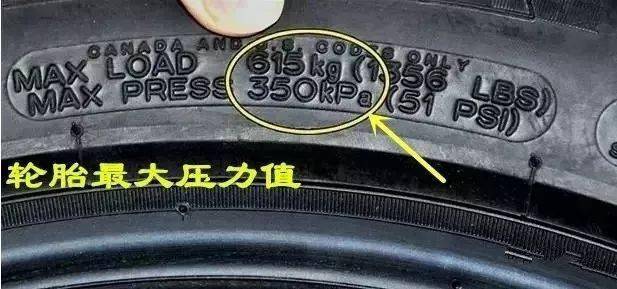

现在汽车上轮胎的建议胎压一般都是在2.1~2.6之间,很多人就以为汽车轮胎的最高承受压力就是这么大,超过这个压力就会爆胎。其实轮胎能承受的压力要比这个数值大得多。
在轮胎的侧面上,有一个轮胎最高允许使用压力,通常的标记为“MAX PRESS 350 KPa”(不同的车型会略有差异),这里面的“350 KPa”就是轮胎的最高允许使用压力,用我们俗话来说就是3.5个压。这个数值,已经比2.8高出许多了,但这个数值,是在冷态、满载的情况下测量的,一般都留出了很大的安全余量。
所以,轿车轮胎静态下胎压2.5,上高速上升到2.8,是绝对不会爆胎的。你放心使用就是了。
